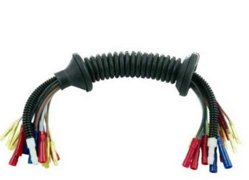

@ciwa schrieb am 5. Juli 2020 um 11:35:01 Uhr:
Man kauft sich einen passenden Reparaturkabelbaum. Dort ist ein Schlauchadapter bereits eingezogen. Entweder verwendet man die schon einseitig montierten Quetschverbinder oder verlötet und Schrumpfschlaucht das Ganze.
Die alte Tülle fliegt komplett raus.
Ist Fleißarbeit aber funktioniert prima 🙂
Ciwa
Huhu,
mehrere Fragen zu dem tollem Bild! Der dicke Schlauch mit dem weißen Stecker ist das der Wischwasserschlauch?
Ist das ein Originalteil von Ford/Fiat oder ein Universal-Adapter? Wo gibt es sowas zu kaufen und gibt es eine passende Artikelnummer für den Ka RU8?

Ja,da ist der Waschschlauch gleich mit drin. Wo gibt es das zu kaufen? Im Internet, Google: Suchbegriff: Reparatursatz Heckklappenkabelbaum Ford Ka 2009-2015. Das sind Reparatursätze von einem 3.Anbieter. die bauen so was für diverse Automarken/Fahrzeuge.
