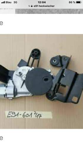

Habe heute morgen festgestellt, dass mein Heckscheibenwischer an meinem e91 VFL nicht mehr funktioniert.
Ich kann zwar die Heckscheibe über die Spritzdüsen nass machen jedoch bewegt sich der Wischer nicht.
Was ich nun probiert habe:
- Heckklappe ist korrekt geschlossen genau so wie der obere separat zu öffnende Teil
- Scheibenwischer (Heckklappe) lässt sich bei geöffnetem "Glasteil" sehr leicht hin und her bewegen - ohne Widerstand.
- Das Relais scheint auch zu klicken - ist zwar leise, aber es scheint zu schalten.
- Vorgestern ging der Wischer noch - heute früh jedoch nicht mehr. Regt mich mal wieder auf, denn ständig ist irgendwas.
Könnt ihr mir einen Tipp geben, wie man herausfinden kann, was nun defekt ist und ob man das ggf. auch selber wechseln kann.
Ich hoffe, dass es nur das Relais ist oder irgendeine Sicherung. Ich hoffe nicht, dass der Motor einen Schuss hat.
Danke schon jetzt für eure Antworten.

Wenn Du messen willst mußt Du an den Wischermotor ran(Eine Einheit mit Steuergerät)
Pin 1 SW/VI Plus bei Ansteuerung,Pin 3 BR Fahrzeugmasse und Pin 2 BR/VI Rückstellkontakt.
Alternativ dazu würde ich mal die Gummitülle der Kabeldurchführung der Heckklappe zur Karosserie lösen und die entsprechenden Kabel lt. Kabelfarbe prüfen.
Gruß KE

Mach mal die Scheibe auf (nicht die ganze Klappe) und kontrollier mal ob der Wischer sich überhaupt mit der Hand bewegen lässt.
[Von Motor-Talk aus dem Thema 'Heckscheibenwischer funktioniert nicht mehr' überführt.]
Hatte vor paar Wochen so ein ähnliches Problem. Bei mir war die Arretierung des Heckscheibenwischer nicht sauber auf der Stellung mit dem Antrieb/Heckwisch Motor.
Hab wahrscheinlich beim öffnen der Heckscheibe den Wischer leicht verstellt das es nicht gepasst hat.
Hab leider kein passendes Bild gefunden
Aber unten sieht man das Loch wo die Arretierung Ihnen sollte.
Danke für die Antworten.
Der Scheibenwischer lässt sich von Hand bewegen.
Ob die Arretierung nicht perfekt sitzt prüfe ich nachher nochmal, aber wir haben grad an der Stelle auch schon ein paar mal geprüft.
Wir haben allerdings auch schon geprüft, dass gar nicht erst ein Signal ankommt. Daher ja auch die Mühe, bei der Suche nach dem "vermeintlichen" Kabelbruch.
Kabelbruch. Ganz klar! Masse prüfen. Ihr könnt ja gucken ob ein Signal kommt vor der Durchführung. Dazu die hintere Verkleidung ausbauen.
