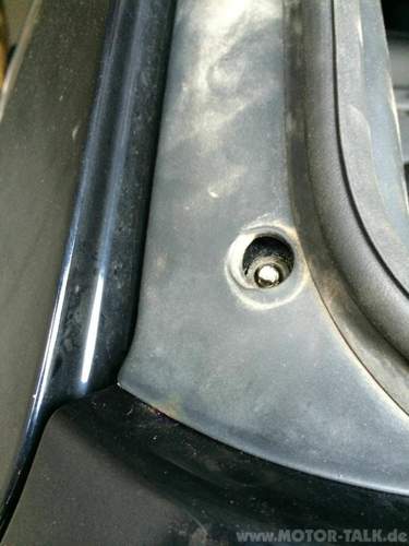

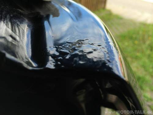

Mir ist noch was blödes passiert.
s. Bild 1: Ich nehme an die fungiert nur als Abstandshalter für die Heckscheibe? Auf der anderen Seite müsste ich diese aber sehr weit rausdrehen bis Sie an der Scheibe anliegt. Wie stellt man die Schrauben korrekt ein, oder braucht man Sie nicht? Loch zukleben? 🙄😁
Bild 2: Die Karre rostet links und rechts weil die Kunststoffabdeckung an der Ecke direkt auf dem Metall aufliegt und wahrscheinlich reibt...
Alles in allem muss ich nach dem Gespräch mit dem Kundendienstleiter von BMW doch das Fazit eines systematischen Fehlers erheben, Schade 🙁
Danke und Gruß

wenn die Heizung der Heckscheibe nicht geht (hat nix mit Außentemperatur zu tun), ist sicherlich die Masseanbindung auf der linken Seite ebenfalls gebrochen.
Wenn Du mit dem Rost links und rechts den unteren Teil der Seitenverkleidungen meinst (sehe das auf dem Bild nicht richtig), dann kenne ich das Problem.
War schon bei meinem E39 5er Touring so, beim E61 schaute ich gleich genau hin (damals 3 Jahre alt!) und der Lack war schon aufgescheuert. Heckklappe wurde von BMW neu Lackiert, die Verkleidungen unten etwas gekürzt und noch ein Filz verklebt.
Das Problem wurde damit behoben.
