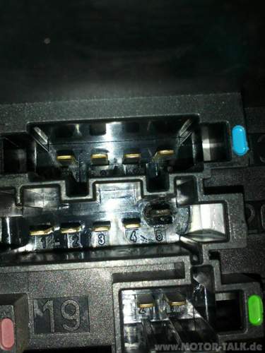

Hatte ja in einem anderen thread berichtet, (werde diesen verlinken) dass meine heckscheibenheizung nicht funkt. Sicherung war ok, war auch keine komfortabschaltung. Led brennt, heizt aber nicht.
das problem war ein durchgeschmortes kabel hinten am sam-fond.
Stecker war übel abgeraucht!
foto folgt

Die Frage ist doch .... warum , wie du so beschrieben hast , raucht ein Kabel ab ?
Hier liegt irgendwo ein Problem vor ...... Hast du , oder dein Vorgänger an irgendwas gebastelt ?
Lisa
Nein
Die Frage ist, was genau passiert ist. Ist der Stecker verschmort, oder das Kabel durchgebrannt?
Achim
keine ahnung wie und warum. wir haben uns von vorne nach hinten durchgemessen und sind am sam hängengeblieben. nach dem ausbau des sam´s war der verschmorte stecker zu sehn...
ich hatte auch die ganze zeit den fehler "störung, elektrische verbraucher abgeschaltet"..., kann gut möglich sein, dass diese fehlermeldung was mit dem verschmorten stecker zu tun hat. das wird sich morgen zeigen wenn ich den neuen stecker einbaue...
gelesen habe ich viel über das problem, dass die heckscheibenheizung nicht mehr funtioniert. leider hat niemand die problemlösung gepostet, was ich schade finde. wenn die leute irgend ein problem haben, dann fragen fragen und fragen sie, wenn ihr problem behoben ist hört man nie wieder was von denen und es bleibt ein halbtoter threat übrig...
das Bild zeigt typische Spuren eines zu hohen Übergangswiderstandes.
Vor dem Zusammenstecken mal beide Kontakte reinigen.

guten morgen,
gestern habe ich nun den stecker gewechselt und einen nuen pin verbaut.
der stecker am sam ist auch etwas "gewandert", den habe ich zurückgebogen und gesäubert.
- jetzt funktioniert die heckscheibenheizung wieder
- der fehler "störung, elektrische verbraucher abgeschaltet" kommt NICHT mehr 😛
- sicherung habe ich ersetzt durch eine 30A.
grüsse

Warum ist es im Stecker so heiß geworden?
Ist die Ursache beseitigt?
ich tippe mal auf schlechte masse der heckscheibe....
Meine Heckscheibe heizt sehr sehr langsam, meine frage ist nun wo genau finde ich diesen Stecker und muss ich vorher meine Battetie abklemme, wenn ich diesen besagten Stecker abziehe?
Hinten links im Kofferraum hinter den Sicherungen.
Ich habe die Pappe für die Radmulde ausgebaut, dann die Batterie abgeklemmt und den schon deutlich angeschmolzenen Kontakt (bei mir einzelnes "rotes" Kabel) überholt... feilen, schmirgeln und zusammenkneifen inkl. Kontaktspray damit er richtig stramm sitzt.
Besser ist natürlich ein neuer Kontakt, war aber eine Nacht und Nebel Aktion nach Ladenschluss und ich habs schon fast wieder verdrängt 😮 weils ja gerade ohne Probleme wieder funktioniert.
