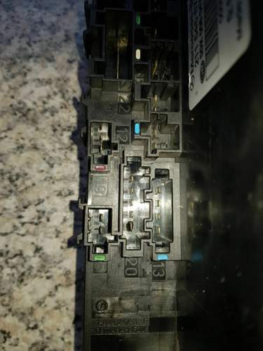

Hatte ja in einem anderen thread berichtet, (werde diesen verlinken) dass meine heckscheibenheizung nicht funkt. Sicherung war ok, war auch keine komfortabschaltung. Led brennt, heizt aber nicht.
das problem war ein durchgeschmortes kabel hinten am sam-fond.
Stecker war übel abgeraucht!

hier mal von einem anderen gebrauchten Steuergerät der Port 20 mit dem schon leicht angeschmorten Pin.
Ich werde das SAM beim Freundlichen mal checken lassen und wenn OK einbauen.
Schon merkwürdig dass bisher alle Module das gleiche Problem aufweisen...

Ich sagte ja nicht dass du nicht recht hast. Ich sagte lediglich dass bei meinen beiden 211ern die SAMs in Ordnung sind.
Du musst den Fehler finden anstatt weitere SAMs zu "verheizen". Der Fehler liegt nicht im oder am SAM sondern außerhalb. Da fließen zu hohe Ströme.

Ich hatte bisher 3 gebrauchte SAM Module von verschiedenen Fahrzeugen. Davon waren alle mehr oder weniger um den Pin im Port 20 verschmort.
Das müsste dann doch das gleiche Problem sein.
Nur wo soll man suchen?
Von dem Kabel was an diesen Pin geht Richtung Masse. Wo sonst?

Der Youtuber "Samo Saarts" zeigt eine Bastellösung für das Problem. Siehe dort.
D.h. Relais Nr. E umbauen. Ein Loch reinbohren und vom Ausgangspol des Relais direkt ein Kabel auf das Heckscheibenkabel legen. Also das SAM und den Stecker umgehen. In dieses Kabel habe ich eine 30A Sicherung eingebaut. Es funktioniert perfekt.

Natürlich habe ich zunächst eine Sicherung in die Position "10" gedrückt; wohl wissend, daß da 18 Jahre lang keine Sicherung war und die Heizung trotzdem funktioniert hat. Das hat wie erwartet nicht geholfen.
Mittlerweile weiß ich, daß einige Modelle des W211 ohne seperate Sicherung für die Heckscheibenheizung ausgeliefert wurden. Der Schutz bei Kurzschluss wird dabei direkt durch das SAM sichergestellt.
