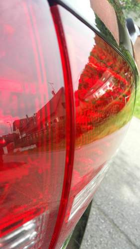

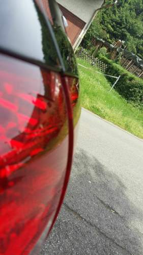

Hallo, bei mir steht die Heckleuchte leucht raus, kann mir jemand sagen wie man das justieren kann? Ich kriege sie nicht mehr weiter reingeschraubt. Der Händler sagte, man kann das anpassen aber mir fehlt hier die Fantasie, wie man das macht.

Wenn Du innen die Stoffklappen wegnimmst, siehst Du den Lampenträger und 2 Muttern (ich glaube 8er). THEORETISCH sollte die Leuchte sich weiter ranziehen, wenn Du diese fester ziehst.
ABER wenn Du so geschickt bist wie ich reißt Du dabei den Gewindestift ab und musst kreativ werden.

Es sitzt alles gut und dicht ist es auch, optisch stört es mich ein bisschen. Genau das Abreisen wollte ich vermeiden. Der Händler hat nur halt behauptet man könnte da etwas einstellen und diese Möglichkeit sehe ich eben nicht außer das Beiziehen durch die 2 Muttern.
am 14. Juni 2016 um 11:28
Du könntest alles mal lösen, sauber machen und ordentlich wieder einsetzen. Dann hast Du aber im schlechten Fall selbst ne Undichtigkeit produziert. Das war ja mein Problem
Mh ja, es ist ja ein brandneues Modul, da wird nicht viel gehen.
@domerich schrieb am 14. Juni 2016 um 15:58:05 Uhr:
Geh doch einen aneren Weg...
Dir ist sicher aufgefallen das das äußere Rücklicht zu tief sitzt ? Zumindest sieht es auf den Bildern sehr danach aus.
Dieses kannst Du etwas nach außen holen und schon passt es mit dem inneren wieder und hat eine flucht zur Karosserie und zum 2ten Teil des Rücklichtes !
Das außere ist mit einer Mutter von innen befesteigt und wird dann außen abgehebelt -Richtung nach hinten. Dort hast Du Einstellmöglichkeiten am Rücklicht.
derSentinel hat's halt drauf, die äußeren Leuchten sitzen tatsächlich zu tief in der Karosserie. Ich denke das ist passiert beim "Umrüsten" auf die US Blinker, weil da ja die gelbe Birne raus muss. Oder gibt es da einen besseren Weg? Ich muss seit Mai sowieso zum TÜV, also gelbe Birnen rein-raus, dann werde ich mal die Flucht zur Karosserie berücksichtigen.
