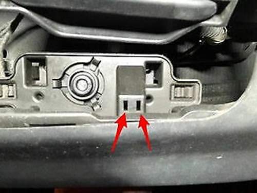

So, ich hab das Problem gelöst!
Auf dem Bild sieht man zwei kleine schlitzartige Öffnungen, da war Dreck drin(...sah man nur mit der Taschenlampe) Ich hab dann 2-3 Mal beherzt reingepustet und siehe da, Sensor geht wieder, habs 4 x hintereinander ausprobiert!

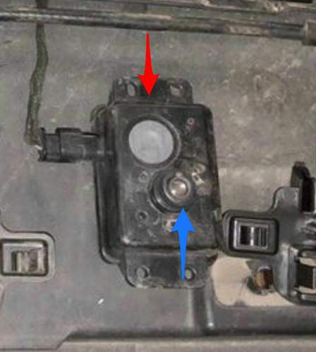

O.K., das erklärt einiges! Dann ist wohl rot der Sensor und blau der Projektor. (Siehe Bild)
Ich werd mal drunter kriechen und drüber wischen
801db8f2-f835-4aac-abb6-e1ebf89581b1
Das hatte ich auch in Erinnerung.
Wenn ich mir allerdings die Aussparung anschaue, wirkt es so, dass nur das Blaue ne Öffnung hat.
Zumindest kennst Du jetzt die Position und kannst ja mal berichten.
@Stepos schrieb am 29. November 2019 um 16:21:20 Uhr:
Das wird nicht von Erfolg gekrönt sein. Das ist ein kapazitativer und kein optischer Sensor und ist über der Stoßstangenverkleidung im Verborgenen verdeckt.
Und wieder hat die Schwarmintelligenz des Forums ein Problem gelöst!
