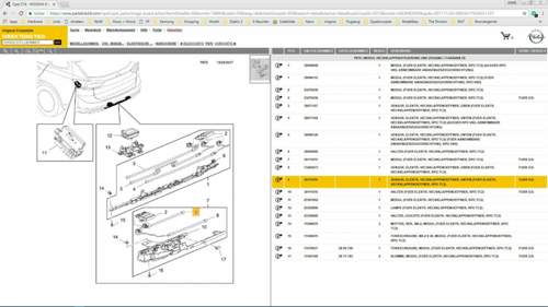

Hallo Arctic72, da du scheinbar einen Zugriff auf den Teilekatalog hast, könntest du (gern auch wer anders der es kann 🙂 ) mal den Teil verlinken wo die Sensorsteuerung der Heckklappe mit auftaucht...sitz ja eigendlich auch im hinteren Stoßfänger. Plus evt. Steuergerät Danke
Würde mich auch interessieren welche Blende benötigt wird bei der sensorgesteuerten Heckklappe.
Der Sensor mit Kabel sitz wohl nur im unteren Teil der Heckschürze laut Einbauableitung der AHK.
Ja man bräuchte die Teilenummer für eine Blende mit Sensor und AHK von einem 260PS Modell, die könnte dann "leicht" getauscht werden, man braucht da nur noch die Blendeneinsätze.

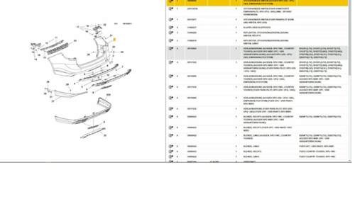

Der untere Stoßfänger (das graue nicht lackierte Teil) in welchem die Blenden "eingelassen" sind, ist ein anderes Teil. Dieses muss/kann ausgetauscht werden. Sicher kann man sich die notwendigen Löcher aus selbst reinschneiden... Hier im Thread auf Seite 1 ist die dazugehörige Sprengzeichnung mit den Ersatzteilnummern zu finden.
Hier ist unteranderem gut zu sehen, wie die Blende im Stoßfänger eingeklipst wird:

Hier mal ein Bild der Steuerung

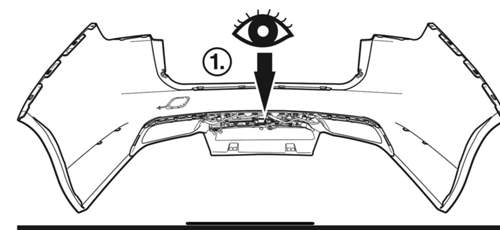

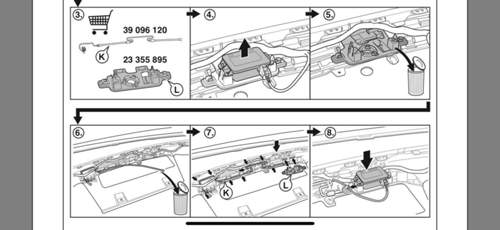

Hier mal etwas genauer zu sehen
Warum wird das so unscharf ???
Bild-1
Bild-2
So dann wäre das alles für die Blenden wenn ich net verguckt habe
Blende Links 39069422
Blende Rechts 39069423
Reflektor Rechts 13460220
Reflektor Links 13460219
Verlängerung 39117536
Spreitzniete 1104880
Also ich denke das die Verlängerung dann die Aussparung für AHK und Sensor haben müsste.
Die Reflektoren braucht man wohl nicht neu. Die Blenden liegen jeweils bei ca. 60 Euro, die Verlängerung bei ca. 100 Euro. Mit Märchensteuer, Arbeit und Kleinteilen kommt man wohl auf 350-400 Taler.
