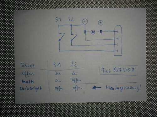

Zur Ursachenfindung des Serienfehlers denke ich, die Schneckenachse ist nur das Letzte was kaputt geht. Der eigentliche Zerstörer ist der Johnson-Motor! Seine Funktion ist nur das Schloss zu entriegeln. Eine Spiralfeder im Antrieb der Schneckenachse bringt den "Entriegler", ähnlich einer Rückholfeder immer wieder zurück. Der Motor dreht somit immer nur in eine Richtung. Er verursacht aber auf Grund seiner Spule an den Mikroschaltern einen Abrissfunken. Dies bewirkt im Laufe der Zeit eine schlechtere Kontaktierung zur Auswertung der Schliessstellung. Das könnte zur Folge haben, dass der Motor weiter als geplant dreht. Ende vom Lied: Torsionsbruch.
Abhilfe könnte eine Freilaufdiode über die Anschlüsse des Motors schaffen. Herstellereigene (zusätzliche) Kosten ca. 5 Cent.
Eine Lösung wäre nachträglich in den Kabelbaum/Stecker des Schlosses so eine Diode einzupflegen.
Werde mir mal Gedanken darüber machen. Eventuelle Bastler unter euch könnten da auch eine Hilfe sein und korrigiert mich bitte, wenn ich irgendwo falsch liege.

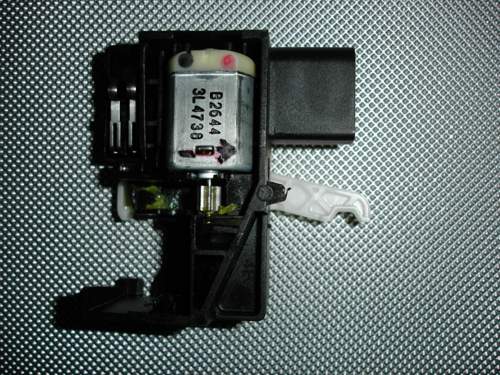

So, hier jetzt meine ersten Schritte zu einer Lösung.
Als erstes habe ich mir mal einen Stromlaufplan zum Heckklappenschloss erstellt und auf einen Schmierzettel gekritzelt (Bild im Anhang). Zur Lagebestimmung/Erklärung gibt es noch das geöffnete Schloss als zweites Bild dazu. Die Zählweise der Anschlüsse gebe ich mal von oben nach unten mit (1) bis (4) weiter. Der rote Punkt auf dem Motor entspricht dem Pluspol und der Schwarze dem Minuspol bei Funktionsdrehrichtung (schwarzer Pfeil).
Mein Ansatz wäre nun, eine Freilaufdiode in das Kabel zum Stecker so einzubinden, dass die Kathode (Spitze) am oberen Anschluss (1) und die Anode am Knotenpunkt/Minus (Motor, Schalter S1/S2) Anschluss (2) liegt.
Kopfzerbrechen macht mir nur, ob sich die Diode störend in der Auswerteelektronik zur Zentralverriegelung bemerkbar macht.
Auch bin ich mir nach Auswertung des Schaltbildes ein klein wenig unsicher geworden, ob eher der Heckklappen-Schalter eine Funktionsstörung erfährt und nicht die Mikroschalter (S1/S2) im Schloss.
Schaltbild
Geöffnetes Schloss
Erste Frage natürlich:
Sind Abbrandspuren an den Konrakten des defekten Schloßes zu sehen?
Wenn nicht , greift Deine Theorie nicht wirklich.
Eine "Freilaufdiode" wird üblicherweise Sperrichtung zur Induktivität geschaltet. ( Spitze zum Pluspol)
Das schützt üblicherweise Relaiskontakte dadurch das sich die Selbsinduktionspannung beim zusammenbrechen des Magnetfelds der Spule über die Diode und die Induktivität "totlaufen" kann.
( Selbstinduktionsspannungen sind der angelegten Spannung entgegengesetzt)
Allerdings weiß ich nicht wie sich das am Motor dann auswirkt da sich da teilweise erhebliche Abfallzeiten des Motors bis zum Abbau der Restspannung ergeben könnten.
Auch das muss ein Elektrotechniker mit berücksichtigen , sollte Dein Motor dann entgegengesetzt laufen während der Abbauzeit wäre nix gewonnen.
Aber Versuch macht kluch.
@kasemattenede,
die Kontakte im Schloss sind gekapselt, somit sind die Kontakte nicht sichtbar.
Jeder Elektrotechniker weiss aber, dass Induktion über Schaltkontakte eine Veränderung an deren Oberfläche verursacht! Kann ja auch sein, dass es Oxydation im Laufe der Zeit ist. Dem entgegen stehen aber Ausfälle, welche bei Fahrzeugen auftreten (im Forum u.a. auch beim VW-Golf), die noch von der Garantie profitieren oder teilweise nur 25.000km weg hatten.
