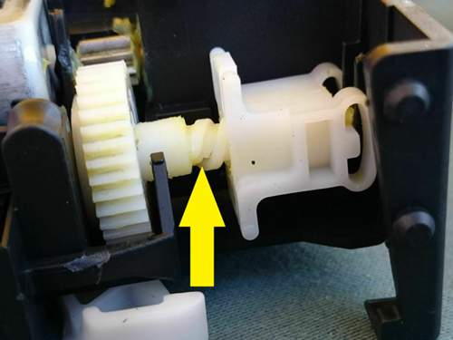

Habe heute (bei 37°C) das Schloss gewechselt. Zum Glück hatte der Freundliche ein Schloss auf Lager !
War ganz einfach und dauerte ca 10 min.
Einfach die 2 Schrauben unter dem Warndreieck entfernen. Danach jeweils eine in den Griffmulden zum schließen. Zusammen waren es 4 Schrauben.
Danach einfach die Verkleidung am Schloss etwas herunterdrücken. Die zwei etwas größeren Torx Schrauben entfernen. Nachdem diese gelöst sind, kann man das Schloss ein Stück heraus ziehen. Stecker abziehen, und dann das komplette Schloss entfernen. Der zusammenbau dann einfach in umgekehrt in umgekehrter Reihenfolge ... Fertig.
Achja .. den Übeltäter habe ich auch gefunden. Eine Welle im Schloss war gebrochen (siehe Foto)
Thorsten
