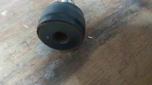

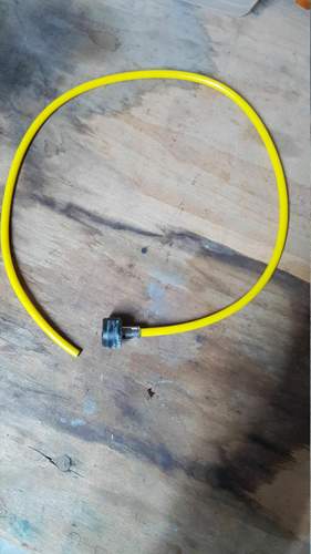

Moin,
jetzt mal meine Vorgehensweise, bei meinem F11 (Kombi), linke Seite. Und schon mal sorry, aber das Handy macht keine besseren Bilder.
1 - Die Heckklappe öffnen und die beiden Drehverschlüsse öffnen.
2 - Das Schaumstoffteil wegklappen (hängt noch an einem Stück) und die drei Schrauben (SW 8mm) mit einem
Steckschlüssel und einem Maulschlüssel abdrehen. Dabei beachten das die Mutter nicht in die Verkleidung fallen,
ich habe es mit beiden Zeigefingern gemacht.
3 - Den roten Stecker lösen (siehe Bild 1)
4 - Das Kabel hatte ich dann so (Bild 2) in der Hand.
5 - Dann die Leuchte und das Kabel zusammen im Keller gelötet (den kleinen weissen Stecker abgeschnitten)
und so (Bild 4) wieder eingebaut.
6 - Unbediengt darauf achten das nur an den unteren Kontakten gelötet wird und das zwischen rechtem und linken
Kontakt (Lötstelle) keine Verbindung entsteht (wie in Bild 3, da wollte ich die Lötverbindung stabilisieren,
so funktioniert es aber nicht also FALSCH !) und wie schon schon erwähnt auf die Pole (+ und -) achten
(Bild 5, 6).
7 - Das Kaabel anschliessen und überprüfen, ob Nebelschlussleuchte, Rückfahrlicht und LED funktionieren.
8 - Leuchte Einbauen, Kabel befestigen, Schaumstoff reindrücken, schwarze Klappe schliessen. FEDDISCH.
Gruss Hans
