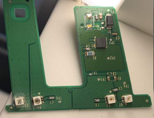

Scheints ist nötig damits beim ersten Versuch erledigt ist. Bei der Fertigung wird die Platine wohl erst vor Verkleben des Gehäuses mit dem Deckglas eingesteckt.
LEDs werden typisch mit einer stabilisierten Stromquelle versorgt, um die vorherrschenden Bordnetzschwankungen auszugleichen. Dafür gibts fertige Chipsets.
Ja richtig sind zwei rote LEDs die vor einen Lichtleiter positioniert sind.
Ersatzplatine einzeln dürfte schwierig sein u.a. wegen Designschutz OEM Teile (noch) direkt nicht verfügbar.

Hält bei mir, keine Probleme mehr mit der nachgebratenen Leuchte.
Die Elektronik ist kompliziert und Baujahr abhängig...ich habe versucht durchzumessen, allerdings ist das echt verzwickt geschaltet.
Ich habe heute auch mein rechtes Rücklicht geöffnet und die Platine ausgebaut.
Einmal mit dem Heißluftföhn ordentlich erwärmt und alles wieder eingebaut.
Seitdem leuchtet das Rücklicht wieder vernünftig.
Der Thread hier ist extrem hilfreich und Zielführend. Ich habe entsprechend auch die Platine aus dem Gehäuse geholt, um die kalten Lötstellen nachzulöten. Mir ist aber aufgefallen, dass die zwei LEDs unten links korrodiert sind.
Kann mir jemand sagen, was das genau für SMD LEDs sind? Dann würde ich versuchen die auszutauschen. Oder vielleicht sagt mir hier jemand, dass es zwecklos ist, das würde mir auch schon helfen...
