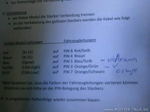

So, das habt Ihr davon. Jetzt habt Ihr mich so narrisch gemacht das ich mir in der Bucht bei kunset auch so ein Modul Dingens gekauft habe.
Einbau folgt in ein paar Tagen, dann aber
Klappe auf...Klappe zu
Also danke an den Fred Ersteller, es hat gewirkt :-)
hier schon mal die Kabelbelegung mit korektur der Kabelfarben.
die Pin belegung steht einmal IM Stecker... oder IN der Dose.
In der Dose kann man so ablesen....Stecker muss auseinander genommen werden.
Anschluss des Modul an linken Motor (in Fahrtrichtung).
Img-20120929-wa0005

Original geschrieben von derSentinel
Bei allen muss am Kabelbaum gelötet werden, geht aber auch mit Listerklemmen... getrennt muss aber immer werden.
Man könnte sich auch einen Adapter bauen zum zwischen strecken, dann bleibt der Kabelbaum original!
Schon mal was von "Stromdieben" (auch "Japaner"😉 gehört? Damit muss nichts getrennt werden.
Img-20120929-wa0005
