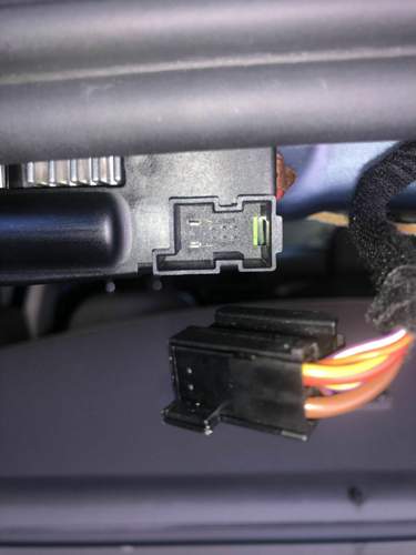

hier schon mal die Kabelbelegung mit korektur der Kabelfarben.
die Pin belegung steht einmal IM Stecker... oder IN der Dose.
In der Dose kann man so ablesen....Stecker muss auseinander genommen werden.
Anschluss des Modul an linken Motor (in Fahrtrichtung).

Guten Abend,
Ich habe mir das Kofferraummodul nachgerüstet (https://www.tuning-fanatics.de/...lappenmodul-fuer-audi_153149628_8312 ) aber es funktioniert nicht. Wenn das Modul angesteckt ist und ich auf den Taster in der heckklappe drücke dann fährt der Kofferraumdeckel ca 3 cm zu und bleibt stehen. Die zusätzlichen Funktionen des Moduls ( über FFB Kofferraumdeckel und über den Drücker im Innenraum den Kofferraumdeckel funktionieren auch nicht. Weiß da wer weiter?
Mit freundlichen Grüßen
Und nu? Alles richtig verkabelt?
Die Dinger sind doch sonst problemlos. An welcher Spannung hängt das Modul?
Ja KufaDreck ebend...
An welche Seite bist Du ran gegangen ? Kabelfarben genau angeschaut beim anschließen ?
Am linken Motor. Ich habe genau alles so verbunden wie in der Anleitung hier im Forum beschrieben

So steht es in meinem PDF file von Kunset:
Verkabelung
• am linken Modul die Stecker Verbindung trennen
• an der Verkabelung des gelösten Steckers werden die Kabel wie folgt verbunden:
KunSet Modul Leitungen Fahrzeugleitungen
Rot (Kl.15) auf PIN 8 Rot/Gelb
Braun (Kl.31) auf PIN 4 Braun
Blau (Signal) auf PIN 5 Blau/Gelb
Sw/Ws (CAN-High) auf PIN 3 Orange/Grün
Bl/Gl (CAN-Low) auf PIN 7 Orange/Schwarz
*Bitte beachten Sie, dass die Farben der Fahrzeugleitungen variieren können.
Orientieren sie sich bitte an der PIN-Belegung des Steckers.
Dazu die erweiterung in Sentis bild 🙂
Bei mir Steht auf dem Signalkabel,,Grün“ und nicht blau oben. Bei dem Modul leuchtet auch ein kleines Rotes Lämpchen.
Strom bekommt sie
Batterie voll genug?
Sonst geht die klappe nicht, egal ob mit oder ohne modul.
Wenn alles richtig angeschlossen ist wüsste ich nicht woran es liegen könnte.
Wie Magic schon schrieb.. Batterie? Probiere es bei laufendem Motor... Eventuell Modul defekt?
Wenn ich das Modul abstecke funktioniert die Klappe ganz normal
@Quattro4udi schrieb am 24. März 2021 um 12:08:36 Uhr:
Passen denn die Kabel Farben 1:1 ?
Ja bis auf das Signalkabel.
Das Signalkabel ist bei mir Grün und nicht Blau.

Nur weil ich mitteilungsbedürftig bin und das Komfortmodul einbaue, die PIN Belegung im Audi A6, 01/2006 Bj., linker Mastermotor der Heckklappe. Sieht man auch auf dem Bild, wenn man etwas vergrößert.
8765
4321
PIN 1 - frei
PIN 2 - gelb/violett
PIN 3 - orange/grün
PIN 4 - braun
PIN 5 - braun/violett
PIN 6 - weiss/violett
PIN 7 - orange/braun
PIN 8 - rot/braun
