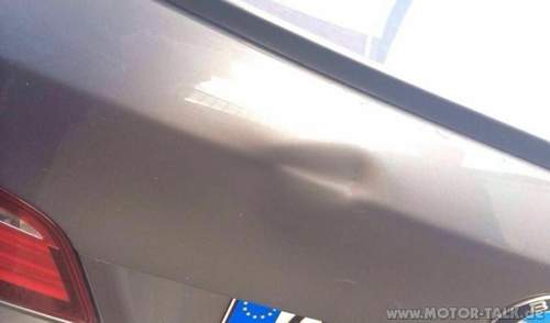

Vorhin bin ich unglücklicherweise beim rückwärts einparken mit meiner Heckklappe gegen das Geländer vom Parkhaus gekommen. Jetzt habe ich eine dicke Delle in der Heckklappe.
Weiß einer Rat ? habe noch nie einen Schaden gemeldet :S

blöd ist, daß es genau an der sicke eingedellt ist. das ist schwer rauszudrücken.
schnapp dir die 300€ und geh zu nem guten dellendoktor. der wird dir sagen können, ob er das wieder hingebogen bekommt. preislich wird es sich um den bereich bewegen, aber du läßt die versicherung raus.
alternativen? spachteln und lackieren, bzw. neue heckklappe
Ich glaube, dass da mit Dellendrücken nichts geht. Durch die Kante ist das Blech extrem Steif, so das mit drücken nichts geht. Ich hatte vor jahren einen ähnlichen Schaden und wollte ihn drücken lassen. Der Dellendrücker hat es versucht ist aber aufgrund der Kante gescheitert.

das mit dem beulendoc wäre auch meine erste wahl, so ich auch an dieser "prominenten" stelle eher schwarz sehe.
so es der eigene/private wagen ist, ggf. damit weiter fahren und sich jedes mal schwarz ärgern, so man am wagen vorbeigeht oder versuchen mit altteilen günstig zu reparieren.
so nicht, halt in den teuren apfel beißen und fachgerecht mit neuteil und lackierung den Schaden professionell beheben lassen ...

zum Thema Bastelarbeit: BMW baut gern in Zusammenarbeit mit Deiner Versicherung was neues ein. Ich hatte im Frühjahr das Vergnügen nach unverschuldetem Skiausrutscher. Die 5 Riesen hat BMW Werkstatt gern genommen, seiter ärgere ich mich über das Laienmäßige gebastel. Nur gut, dass die gegnerische Versicherung gezahlt hat, Nacharbeiten sind aber mit Zeitaufwand und Verhandlungsaufwand verbunden, bei mir bis heute nicht ganz durch. Also nur teuer heißt nicht immer besser. Da lob ich mir meinen Dellendoktor, der bislang alles sauber und günstig in Ordnung gebracht hat. Doch der und andere Nicht BMW Werkstätten dürfen meißt bei Teileaustausch  nicht ran, BMW als Laesinggeber kann ja  auch ablehnen, dass an "Ihrem" Wagen repariert wird. Also in dem Fall, dass Du leasen solltest, bei Teiletausch auch den Aspekt beachten.

Ein guter Dellendoktor kann echt zaubern. Hatte auch mal einen "Rums" und in einer Sicke ne dicke Delle mit mehreren Eindrücken. Der Dellendoktor hat sie fantastisch raus bekommen. Nur absolute Pingel konnten was erahnen.
Abgesehen davon halte ich nicht viel vom spachteln und lackieren. Die Rostanfälligkeit halte ich bei Nachlackierungen immer für höher als beim Originallack.

wenn Du es nicht über die VK laufen lassen möchtest, dann würde ich es mit dem Dellendoktor bzw. mit einem Karosserie-Fachbetrieb der das s.g. Miracle-System (Delle wird von aussen herrausgezogen und das Bauteil wird dann lackiert) anbietet versuchen. Das der Schaden im Bereich der Positivsicke liegt, ist nicht toll, aber lösbar. Plan B (oder sogar A🙂 ) kann sein, dass Du eine gebrauchte Heckklappe ersteigers, die vielleicht sogar in der Farbe deines F10 ist oder die dann lackiert wird. (s. z.B. http://www.ebay.de/.../380769298076?...|Platform%3AF10&hash=item58a79e669c hier)

im wesentlichen hast du nur zwei Möglichkeiten:
1.)
Den Schaden irgend so günstig wie möglich reparieren lassen und die Vers. nicht zu beanspruchen
2.)
Zu BMW fahren, ne neue Heckklappe ran und das ganze zu 100% reparieren zu lassen. Du bezahlst die 300 SB für die VK und aus is. Klar wirst du vermutlich höher gestuft. Lässt sich aber mit Einschluss eines s.g. Rabattretters vermeiden. Zumindest für das nächste mal.
Und keine Angst. So schnell wirst du von der Vers. nicht gekündigt. Auch nicht bei zwei Schäden. Da wird i.d.R. nur gekündigt, wenn du andauernd einen Schaden nach dem anderen hast.
Also am besten mal der Vers. melden und dann in Ruhe überlegen ob Variante 1 oder 2.
