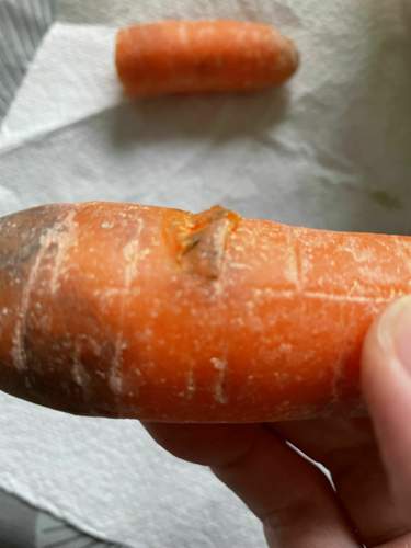

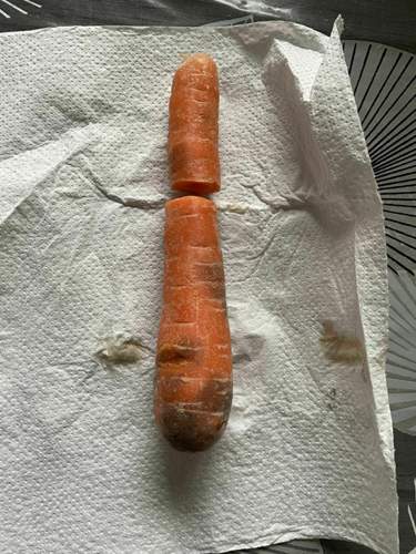

So, nun ist er da, der ultimative Möhreneinklemmschutz Test.
https://www.youtube.com/watch?v=grHYQa7aDvk
Anbei noch Bilder der Möhre. Ehrlich gesagt: Wenn man sieht, wie die Einkerbung in der Möhre ist mag ich mir gar nicht ausmalen, was mit dem Finger passiert, der da zwischengerät. Andersrum: Ja, die Klappe fährt wieder auf, man kann von einem Einklemmschutz sprechen.
Das die Möhre brechen wird, war ja klar, da sie halt steif und darunter ein Hohlraum ist. Das finde ich nicht weiter schlimm. Aber die Kerbe ist schon ordentlich....
Wer ist mutig und steckt seine Hand dazwischen? :D
PS: Mein Heck ist irgendwie dauerdreckig...sorry!
Möhrenkerbe
Möhrentotale
Das wird aber nicht reichen, um den Finger zu brechen. Von daher ein kurzer Schmerz.
