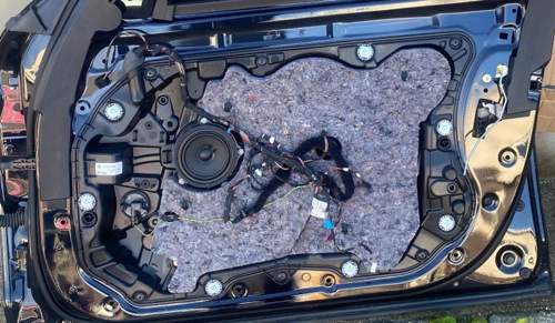

Tuer-g30
Ich habe mir die Türen vom Phantom eingebaut. Die passen und klingen super satt. Elektrik/Verkabelung passt auch.
Hat schon mal wer die hier probiert?

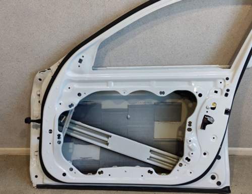

Hab soeben das Bild hier gefunden, wenn die Türen so gedämmt sind dann muss wo anders her des Geräusch kommen, ich vermute dann eher von der Scheiben Trägerplatte.
Tuer-gedaemmt
@Sebold schrieb am 22. Januar 2024 um 11:22:41 Uhr:
Sieht gut aus, aber wie ist es da mit der Wasseraufnahme aus? Da die Dämmung wie ein Schwamm aussieht und da womöglich das Regenwasser lange bleibt.
Oder hast du die an die Türverkleidung dran gemacht, da wäre es ja dann unproblematisch!
@markan1980 schrieb am 22. Januar 2024 um 11:26:26 Uhr:
Ist diese Dämmung original oder nachträglich gemacht?
@basti313 schrieb am 22. Januar 2024 um 11:32:48 Uhr:
Ich würde sagen Original, da ich mir jetzt ein paar Türen angeschaut hab und die sehen alle so aus!
Die Bilder hab i im Netz gefunden.
@markan1980 schrieb am 22. Januar 2024 um 13:40:49 Uhr:
Ja, ich hab jetzt auch welche gesehen. Wenn da innen schon so gedämmt ist wird es nicht viel bringen noch Bitumen rum zu kleben.
Dann ist eher der Fensterheben in Verdacht.
