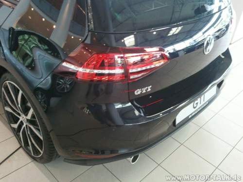

Golf 7 Highline wurde Ende November 2012 in Wolfsburg abgeholt. Nachdem ich nun auch selbst wasche sind mir Kratzer auf der hinteren Stoßstange aufgefallen. Genau dort, wo die geschlossene Heckklappe auf die Stoßstange trifft. Problem ist offenbar, dass die Klappe auf der linken Seite tiefer sitzt als rechts, also etwas schief ist (siehe Foto). Die Stoßstange wird demnächst bei VW abmontiert. Dann sieht man, ob äußere Einwirkung vorliegt. Am Auto ist diesbezüglich nichts zu erkennen. Dann geht es darum, ob die Klappe bereits bei der Montage nicht richtig montiert wurde. Ich habe keinerlei Erklärung dafür. Hat jemand eventuell auch so ein Problem, bzw. eine Erklärung dafür ? Meine Stoßstange wird nach dem Richten neu lackiert werden müssen. Vorab Danke für Hinweise.

bitte nur dran denken, dass die Heckklappe an der gleichen Position auch die Kratzer hat.
Beim heutigen schwarzen GTI perfekt zu erkennen, man kann sich das ja anschauen, wenn die Klappe zu ist, sprich Position passt 100%ig.
Jedoch ist im normalen Stand genügend Spalt vorhanden und die Kratzer sind ETWAS weiter innen als der Abschluss der Heckklappe.
Frage: Schlägt die Motorhaube etwas zu weit durch oder hat zuviel Spiel, macht diese dann Kratzer und kommt zurück zur "Ruheposition". Gibt es wie bei der Motorhaube "Noppen" zur Einstellung?

An der Klappe selber sind auch die (Gegen-)Kratzer, so dass es außer fragt steht, ob es durch etwas anderes hervorgerufen wird.
Also fällt die Halterung schon mal weg.

Ich habe auf einer Seite auch das Problem weil die Heckklappe etwas schief sitzt. Ich habe tiefe Kratzer bis auf das Plastik runter, im Winter sammelt sich dort der Dreck. Wenn man die Heckklappe auf und zu macht wird der Dreck mit bewegt das wirkt wie Schleifpapier.
Der TE schreibt seine Heckklappe wäre schief eingebaut. Da würde noch ein Foto fehlen wie denn der Fugenverlauf im geschlossenen Zustand aussieht.
Naja bei GTIs mit 35km glaube ich nicht an "Dreck". Es gibt Gummipuffer zum Einstellen der Ruheposition der Heckklappe. Diese kann man einstellen in der Höhe...
Ich glaube auch eher, dass die Klappe bei der Endkontrolle nochmal eingestellt wird - sollte es bis dahin Kratzer gegeben haben, wird auf gut Glück ausgeliefert. Bei meinem Golf 6 waren die Kratzer vorhanden, an der Stoßstange und an der Heckklappe. Aber egal wie, ich konnte es nicht reproduzieren (habe ein Blatt Papier dazwischen gelegt.
Die Stelle werde ich mir allerdings bei der Übergabe genau ansehen und direkt ein Ladekantenschutz montieren, dann dürfte man es rechtzeitig sehen.

Meiner hat jetzt 750km drauf, und ich habe noch keine Kratzer an besagter Stelle. Das Spaltmaß ist auch so ca. 4-5mm. Wenn sich das Auto soweit verzieht hat VW aber ein riesiges Problem.

Bis auf ein Fahrzeug war auch bei diesen die Heckklappe zu tief, so dass auf der Stoßstange schon Berührungen zu sehen waren.
Ich denke einmal, dass man unbedingt aufpassen muss, dass die Heckklappe mindestens so hoch ist, dass bei Punkt 1.) die Linie zur Stoßstange bündig, aber bloß nicht drunter ist und dass bei Punkt 2.) die Heckklappe nicht tiefer versenkbar ist als die Gegenseite der Stoßstange. Ansonsten entstehen an Punkt 3.) die Kratzer in der Stoßstange.
Ansonsten noch niemanden aufgefallen?
Haben eigentlich die normalen Heckstoßstangen auch bereits oben andere Maße? Denn bei den normalen Golfs steht bei Punkt 2.) die Heckklappe wieder tiefer als die Gegenseite der Heckstoßstange. Oder ist die Heckklappe anders?

Die Lösung mit dem Tesaband finde ich sehr gut, da das Band sehr dünn ist und das Spaltmass nur unwesentlich reduziert wird.
Allerdings ist die BESTE LOESUNG die Heckklappe in der Werkstatt richtig einstellen zu lassen um das korrekte Spaltmass hinzubekommen. Sollte das nicht möglich sein ist entweder die Karosserie verzogen (DEFEKT) oder die Klappe zu gross und/oder auch verzogen (DEFEKT). In diesen Fällen sollte die Garantie zum Tragen kommen wenn die Defekte NICHT von einen Unfall herrühren.
