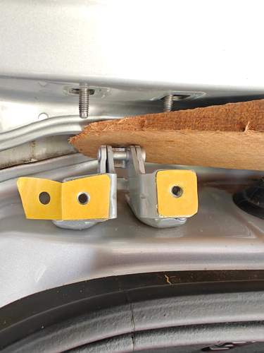

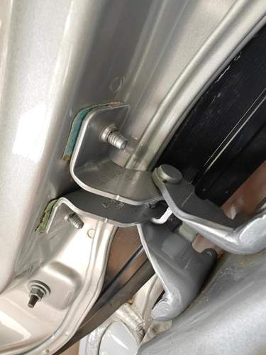

Hallo ich habe das Problem, das bei meinem GLA 220 H247 die Heckklappe auf der linken Seite ca. 8mm tiefer ist als rechts.
Ich habe es durch Einstellen des Scharniers oben bereits zwei Mal erfolgreich korregieren können.
Leider tritt der Mangel nach kurzer Zeit wieder auf.
Beim zweiten Mal habe ich extra mehrere Lagen Doppelseitiges Klebeband zwischen die Auflageflächen des Scharniers gelegt und dachte jetzt ist sicher Ruhe, aber leider hat es sich wieder verstellt.
Ich bin mit meinem Latein am Ende , es müssen unheimliche Kräfte wirken, damit so was passiert.

Hier ein paar Bilder
Bild #211483250
Bild #211483253
Bild #211483256
Eines der Scharniere wird verbogen sein, da bleibt nur Austausch.
Wahrscheinlich hast du oder ein Mitnutzer des Fahrzeugs mal kräftig geschoben/gedrückt als der Kofferraum schon voll war bzw. irgendetwas war länger und wurde dann zwischen Deckel und Rückenlehne gequetscht.

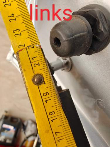

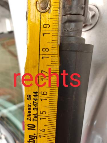

Was ich jetzt noch festgestellt habe ist das die Hubzylinder unterschiedlich lang sind.
Der linke ist 5mm länger als der rechte, ist das Original ?
Vielleicht könnte ja jemand der so ein Auto hat zum Vergleich nachmessen.
Vielen Dank im Voraus
Hier zwei Bilder
Bild #211486649
Bild #211486652
