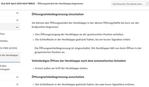

Hallo, i.d. Hoffnung auf eure Hilfe.
Der Öffnungswinkel meiner Heckklappe ist nicht mehr verstellbar, bzw. aufzuheben.
Schließen u. Öffnen funktioniert mit u. ohne Schlüssel. Die Programmierung des Winkels ist einfach nicht mehr zu verändern. Wäre schon zu Mercedes gefahren, doch ich bin im Ausland und muss sehr viel an den Kofferraum.
Gibt es so was wie einen Reset? Die Sache ist verdammt lästig und auch für den Kopf schmerzhaft.
9 Antworten
Schau mal in den Bildanhang, vielleicht hilft ja eine De-/Aktivierung der Öffnungsbegrenzung.
wer_pa
@wer_pa schrieb am 19. Juni 2025 um 17:27:19 Uhr:
wer_pa
Funktioniert leider nicht. Keine Reaktion.
Kann nach wie vor schließen und öffnen, jedoch immer wieder bis zum gleichen Winkel.
Kein Signal mehr bei Drücken der roten Taste um die Begrenzung zu neutralisieren.

Hallo, hier die Antwort.
War heute in der Fachwerkstatt. Die Heckklappenfunktion wurde lediglich neu eincodiert und binnen 20 min.
war alles wieder o.k. .
Der Ursprung des Defektes konnte nicht geklärt werden. Ein Garantiefall !
