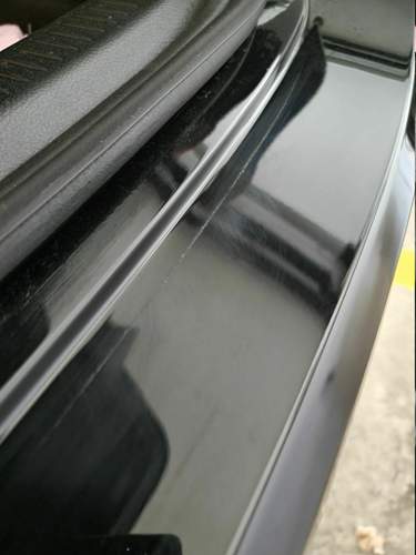

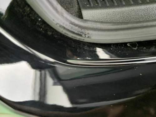

Einigen Usern ist hier aufgefallen, dass die Heckklappe Kratzer auf der hinteren Stoßstange hinterlässt. Kurioserweise "schabt" oder "ratscht" nichts, wenn man die Heckklappe im Stand öffnet/schließt. Anscheinend müssen diese Kratzer während der Fahrt entstehen, wenn sich die Karosserie des Fahrzeugs fahrbedingt verwindet.
Dürfte so eigentlich nicht sein und ist mit Sicherheit ein Grund für eine Beanstandung. Die Frage ist ob ein Neu-Einstellen Abhilfe verschafft?
Anbei von mir ein Bild zur besseren Verdeutlichung. Freue mich über alle, die sich hier einklinken!

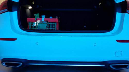

Ich habe jetzt eine mögliche Ursache gefunden. Die Stoßstange hat auf der Fahrerseite wesentlich mehr Spiel als auf der Beifahrerseite, d.h. rechts ist sie weiter oben. Wenn man hier die Stoßstange optimieren kann, wäre das Problem gelöst. Denn die Spaltmaße bei Hecklappe zu Rückleuchten und Seitenteilen sind perfekt.
Vielleicht kann jemand ein Foto seiner geöffneten Heckklappe reinstellen, damit ich einen Vergleich habe, welches Spaltmaß der Oberkante der Stoßstange in der Norm ist und welches nicht.
Ich vermute, dass nicht nur die Buffer das Problem sind, sondern auch eine ungenau justierte / montierte Stoßstange.
Spiel Stoßstange
Da liegst du richtig. Du musst die beiden Mutttern in der Mitte hinter der Ladekantenverkleidung lösen und dann den Stossfänger UND die Mutter beim neu Verschrauben nach unten drücken, sann sollte es passen. Du brauchst dazu eine lange 10er Nuss die du am besten auf einen Schrauber steckst und das ganze dann unter Druck bringst. Eine zweite Person sollte auf den Stossfänger drücken.

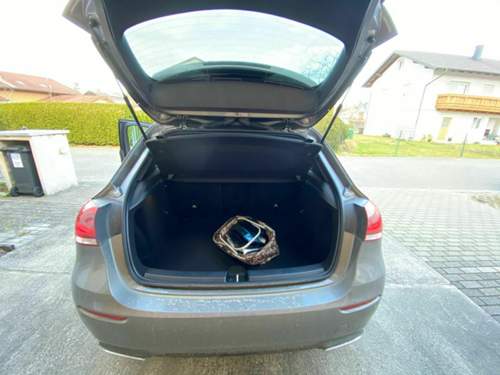

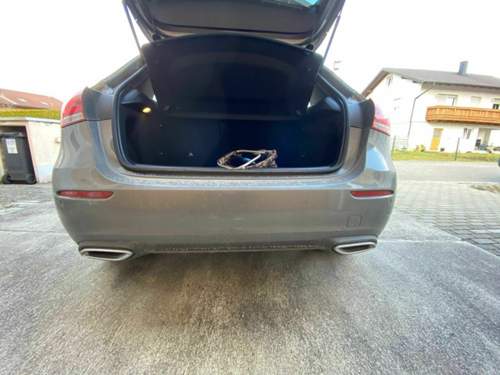

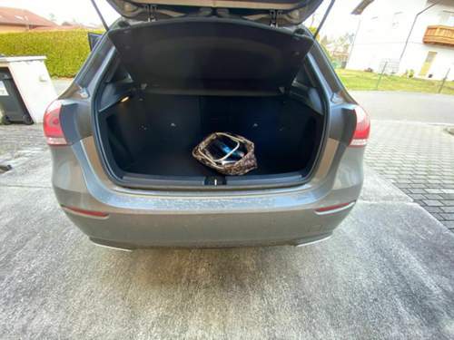

@Synthie ich hab mal paar Bilder gemacht. Sorry, mein Auto ist dreckig 😁 weiß nicht, ob man es dann erkennt

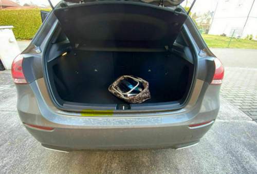

Also bei mir hängt die Stoßstange ähnlich wie auf den Bildern von Blonde auch auf der Fahrerseite etwas tiefer.
Ich habe es im Bild im Anhang gelb markiert.
Wenn man das mal erkannt hat, fällt es einem jedes Mal auf.
Bei mir wurden die Anschlagszapfen ca. 3-4 mm herausgedreht und seit dem ist eine Ruhe.

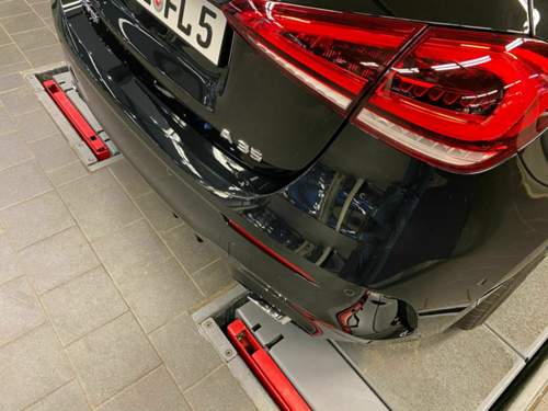

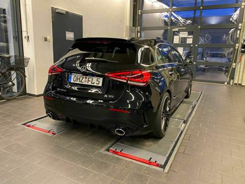

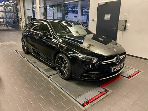

Habe meinen jetzt auch nach ner Woche Aufenthalt bei Mercedes wieder bekommen. Lackiert wurde die komplette Stoßstange, Heckklappe teilweise und die Anschlagspuffer wurden durch neue ausgetauscht und eingestellt. Da ich mich dann beschwert hatte, dass man Polierrückstände (Hologramme) in der Stoßstange sieht wurde der Wagen dann komplett aufbereitet 😎
Anbei mal ein paar Fotos
Gruß Flo 🙂
