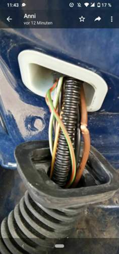

Hallo, habe jetzt Mal Foto gemacht von den Kabeln zwischen Karosserie und Heckklappe. Bei einem dem braunen fehlt auf jeden Fall Isolierung...ob da noch Strom durchgeht weiss ich leider nicht. Weiss jemand ob beim roomster das braune für schloss ist?
Screenshot-20211106
..... ich bin mir fast sicher das es das Schloss ist. Das da ist auch kein Problem. Natürlich würde ich das jetzt neu isolieren. Aber das Kabel ist ja noch in Ordnung. Lies mal diesen Thread hier von mir, gleiche Thematik. Und ich bin sicher, auch gleiche Ursache.
https://www.motor-talk.de/.../kofferraumschloss-klackert-t7135534.html
Und in diesem Posting mal ein Bild vom Kabelbaum, hier zwar von der Fahrertür bei mir, aber da siehst du wie ein wirklich maroder Kabelbaum aussieht. Da sind ja bei mir zwei oder drei Kabel ganz gebrochen.
https://www.motor-talk.de/.../...er-gehen-nicht-mehr-t6595897.html?...

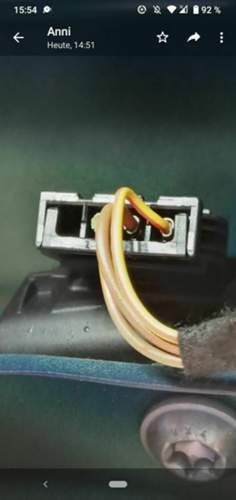

Hallo, ja not Entriegelung klappt. Musste das Loch etwas vergrößern aber jetzt bin ich da Recht fix... Abdeckung habe ich Mal angenommen....hatte den Eindruck dass es da am Schloss minimal feucht ist...aber nicht richtig nass... würd dann erst Mal neues Schloss probieren...wenn ich aufmache summt es ja und der Taster ist es dann eher nicht oder? Sorry Laie...aber ich freue mich schon dass ich die Abdeckung gut abbekommen habe...
Hier noch Fotos von Kabel ins Schloss
Screenshot-20211107
Ja definitiv feucht man sieht auch Tropfen!
Du brauchst eventuell auch ein Scheibenwischermotor falls dieser undicht ist ansonsten würde ich dir empfehlen die Quelle zu finden .
... könnte aber auch Kondenswasser sein! Also mal genau inspizieren.
Wenn es beim Berühren des Tasters summt oder klackert, ist m.E. der Taster in Ordnung.
Taster wahrscheinlich ok ist schon Mal ne gute Nachricht. Kabelbruch habe ich zumindest keinen komplett durch gefunden....nur Isolierung ab....dann probiere ich erst Mal neues Schloss für 20 Eur.... vielleicht hilft das...seit die Steuerkette kaputt war und ich 1200 Eur liegenlassen hab will ich das Auto nicht mehr in Werkstätten bringen.. Smile..
Mal sehen ob ich als Laie das eingebaut bekomme...
Wie bekomme ich das Schloss beim roomster denn ausgebaut. Da sind 2 so Sterne Schrauben die sind so fest dass ich sie bisher nicht aufbekommen habe. Braucht man da Spezialwerkzeug?
