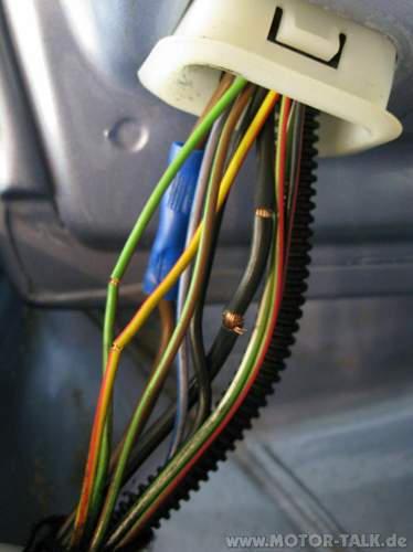

ich hatte das Problem mit der Heckklappe unseres Roomster Bj. 2006 ebenso.
2 neue Schlösser einbauen lassen - es lag letztlich am gebrochenen Kabelbaum. 😠
Siehe Foto (der blaue Verbinder stammt von der Werkstatt. Notbehelf - das Kabel war komplett durch.)
Den Reparatursatz (ca. 40,-€) einzubauen war herbe Frickelei.
Der Originalkabelbaum war für mein Verständnis zu kurz, stand unter Spannung (ich habe gerade 2 cm rausgeschnitten !!).
Das Crimpen/ Aufquetschen der Kabel war einfach.
Den Schlauch für die Heckscheibenspülung habe ich aber auf TeufelKommRaus nicht dicht bekommen.
Ging erst mit Heißsiegelkleber und drübergeschobener Gummimuffe zum Aufschrumpfen.
Ich empfehle jedem wärmstens, vor jeglichem Einbau von Verkleidungen zuerst die Funktionen zu überprüfen (Heckscheibenheizung, Scheibenwischer, Schloß, Heckscheibenspülung ) - sonst fängt man von vorn an.
Und wenn der Schlauch für die Heckscheibenspülung leckt - das merkt man wahrscheinlich erst, wenn nach 4 Jahren die Heckklappe von innen heraus rostet. 😰
Der Kabelbaum hätte grundsätzlich anders gelegt gehört.
So wird er permanent geknickt - kein Wunder, daß er bricht.
Frohes Schaffen allseits !
