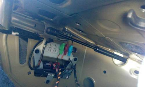

Limolifter, jedoch muss ich erst die komplette seitliche Bekleidung abmachen um sie auszuwechseln.
Und jetzt habe ich ein Problem, den vorderen kann ich Problem los lösen, der hintere befindet sich aber hinter der Karosserie.
Wie komme ich da dran bzw muss ich mich da jetzt irgnwie durch kämpfen? :/
Img-20160118-123505
Img-20160118-123425
Ich bin die ganze Zeit vom Variant ausgegangen (mein Tunnelblick, da ich nie auf die Idee käme mir die Limo zu kaufen)
Aber das Foto zeigt eindeutig eine Gasdruckfeder.

Kann ich als Laie irgendwo nachgucken ob ich so einen klappenmotor besitze?
Und wenn nein kann man sowas nachrüsten?
Wenn eine Gasdruckfeder verbaut ist, wird kein Motor verbaut sein. Nachrüsten ist prinzipiell möglich, ich würde es aufgrund des Aufwands nicht machen wollen.
Ähwas? Das gilt dann wohl wieder nur für die Limousine. Der Variant hat selbstverständlich auch bei der elektrischen Heckklappe Gasdruckfedern verbaut. Die E-Motoren sitzen im Dach am Scharnier. Von außen ist nicht erkennbar, ob das Fahrzeug eine E-Heckklappe hat oder nicht.
