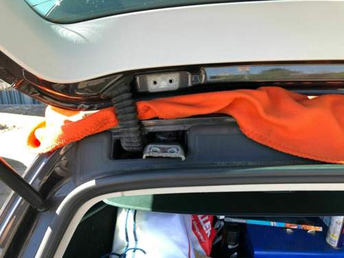

Ich hatte schon einmal ein Thema dazu begonnen allerdings haben mir die Antworten nicht weiter geholfen. Bei meinem Passat ist eine E-Heckklappe verbaut diese öffnet und schließt nur mit Manueller Hilfe. Wenn ich den Schalter fürs öffnen betätige wirft er die Klappe aus und der Motor läuft an lässt die klappe nach 5cm wieder fallen. Andersrum ist es so das wenn sie offen ist sie nicht runter geht das hört sich dann so an als würden die Motoren ins leere arbeiten ähnlich wie bei einem Fahrrad wenn die Kette beim fahren abspringt. Gibt man der Klappe manuell Hilfe in Form von leichtem druck von oben dann schließt sie manchmal bleibt sie aber auf der hälfte hängen. Ich habe nun 3 mal die Dämpfer (Bitte keine Diskussion wie es nun heißt) getauscht und die letzten sogar originale von VW aber es bringt absolut nichts. Wollte eigentlich ein Video anhängen wo man es besser sieht und hört aber irgendwie gehts nicht. Habe mal die Verkleidung abgemacht um zu hören ob beide Motoren funktionieren und ja tuen sie. Kann mir einer dabei helfen bzw weiß im besten Falle die Lösung für das Problem?

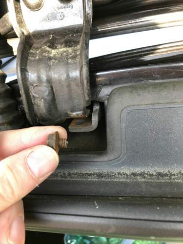

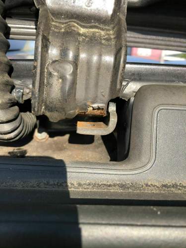

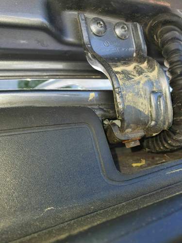

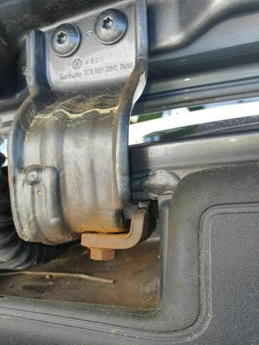

Hast du mal die Plastikabdeckungen von den Scharnieren abgemacht und geschaut, ob BEIDE Motoren an den Scharnieren befestigt sind. Hab 2 Passats und bei beiden bisher jeweils ein Scharnier wo die Schraube abgeschert ist.
Themenstarteram 6. Mai 2020 um 16:01
@Exili123 schrieb am 6. Mai 2020 um 16:09:07 Uhr:
Links 1
Links 2
Rechts 1
+2
hallo,
kann es sein das die Motoren defekt sind, also wegen den Geräuschen

Bin gerade nochmal am Auto. Manchmal knacken die wenn die Klappe hochfährt so ein knacken wie etwas was kein Öl mehr hat. Beide gehen aber .

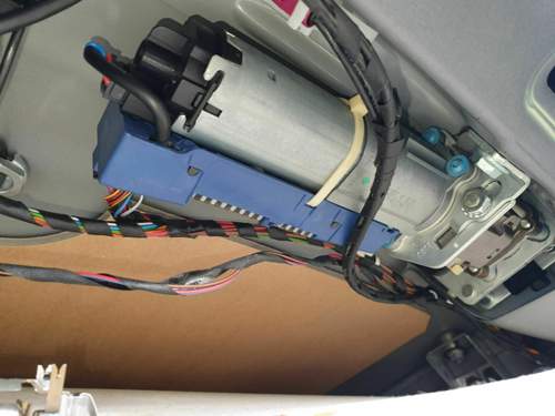

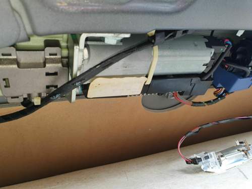

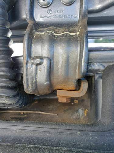

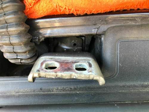

Linker Motor
Rechter Motor
hallo,
das ständige notwendige herunterdrücken kann das innenliegende Getriebe bzw. die Kupplung (vermute das es eine Art Rutschkupplung gibt) beschädigen
im Grunde geben die Motoren nur eine Art Impuls zum öffnen und schließen bzw. stoppen diese auch die Heckklappe ab einen definierten Winkel
ich weiß nicht, ob dies im Fehlerspeicher auch ersichtlich ist, aber wenn nur einer Ausfällt kann das ganze System versagen
die Artikelnummern sollten jetzt ja zu erkennen sein, jedenfalls auf den Linken
linke Seite: 3C9827383G
rechte Seite: 3C9827384G

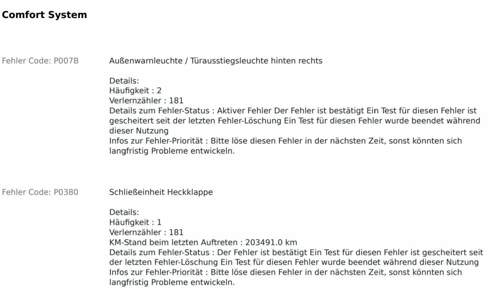

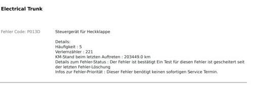

Das war im Fehlerspeicher gerade eben ausgelesen. Die Fehler waren aber schon öfter da.

hallo @Jan5707
also werden schon Fehler abgelegt, die kommen aber aus den Steuergerät, nicht aus den Motoren und deren inneren Aufbau

am 8. Mai 2020 um 6:05
Hallo, mir ist das selbe vor ein paar Tagen passiert da ist beim öffnen einfach die Schraube abgebrochen. Die halbe Schraube steckt da noch fest, wie kriegt man die jetzt da raus? : ) Und welche Schraube benötigt man dafür wieder? VG
Und eine Zusatzfrage: wenn man die Schraube tauschen will - einfach lösen, herausdrehen, neue hereindrehen? Oder verschwindet der Hebel dann irgendwo im Dachhimmel und man kommt nicht mehr dran?
Man kann die Motoren bei abgerissenen Schrauben mit dem Heckklappentaster in eine Position fahren, damit mann von der Rückseite mit einer schmalen Zange an das Gewunde kommt. Das ganze fordert Geduld, gut ölen...
