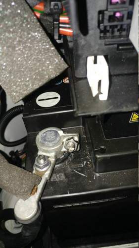

das Alter der Batterie kann man auf dem Pol-Anschluss nach sehen Woche / Jahr
meine z.B. Woche 30/ 2015
Gruß Wolfgang
.. ich denke, dass dein Auto eventuell schon eine Weile auf den Verkauf wartete. Deshalb hat die Elektronik die Komfortbatterie platt gemacht. Du hasst also eine grosse Wahrscheinlichkeit, dass die Batterie tiefentladen ist. Wenn du sie also jetzt ans Ladegerät hängst, wird sie wahrscheinlich einen halben Tag funktionieren, und am nächsten Morgen fängt das Theater wieder an. Über kurz oder lang wirst du um einen Wechsel de Batterie nicht herumkommen. MfG

@Tom051982 schrieb am 19. November 2017 um 11:42:29 Uhr:
Oje die erste ??
wird wohl so sein 22 Woche 2009
ich vermute mal, die ist hin.
Gruß Wolfgang
Das wäre ja noch das kleinere Übel ?? Na schauen wir mal!
Ich sehe 22/08
Da würde ich Ihm doch eine neue gönnen.
LG Fabian
Ja das sehe ich auch so, würde auch mit der EZ passen. Bezüglich der Batterie ist aber auch nur über den Freundlichen der Einbau möglich oder? Also selbst kaufen, anschließen und fertig ist da nicht oder?
Ps. Ich möchte dennoch von heute auf morgen mal versuchen die Batterie zu laden, muss ich etwas beachten oder kann ich das Ladegerät wie in einigen Beiträgen beschrieben direkt an die angeschlossene Batterie hängen?
VG Tom
@Tom051982 schrieb am 19. November 2017 um 13:00:55 Uhr:
VG Tom
hinten links muss der ganze Elektrokram darüber raus.
Laden: einfach die Klemmen an die Pole
Gruß Wolfgang

So wie es aussieht hast du nun zwei Anschaffungen zu machen:
1.) Neue Komfortbatterie
2.) Ein CTEK 5.0 Ladegerät
Wie OpiW und einige anderen hier schon vermuteten, wird die Batterie wohl platt sein und dann wirst du auch mit laden nicht viel ausrichten können.
Das CTEK ist eine Anschaffung die dir auch bei neuer Batterie hin und wieder hilft den Wagen Fit zu halten. Viele von uns haben eins und hängen dies regelmässig mal über Nacht dran, vor allen Dingen nach viel Kurzstrecken.
Die andere Batterie ist die Starterbatterie und die ist, wie du richtig vermutet hast, auf der rechten Seite zu finden. Einen Austausch würde ich jetzt erst mal noch nicht in Betracht ziehen da ich hier im Forum bis jetzt so gut wie gar nichts über evtl Probleme lesen konnte.
