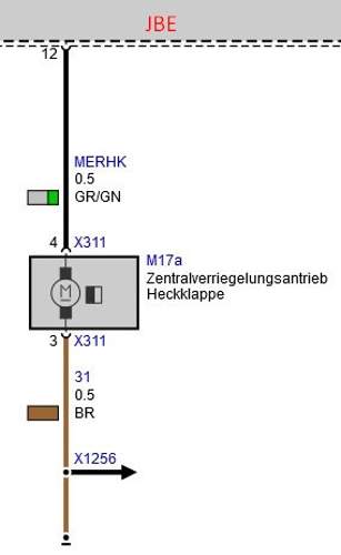

...ich kann Dir wahrscheinlich trotzdem helfen - da ich entsprechende Unterlagen habe -, um das Heckklappenschloss zu bestromen.
Schreib' bitte, welches Baujahr Dein E93 320i ist, da es geringe Änderungen des Baustands gab.
...an Pin 12 "grau/grün" der JBE (JunctionBoxElektronik) kann der Heckklappenschlossantrieb direkt bestromt werden.
Es gibt verschiedene JBE-Versionen - die Kabelcodierung ist gleich.

Wir haben den Heckschlossantrieb schon bestromt, das hat ihn verriegelt aber nicht mehr entriegelt 🙁
Achso moment, über die Box haben wirs noch nicht versucht, nur übers Kabel direkt. Kannst du mir sagen wo die sitzt?

...der vordere Sicherungsträger bildet mit dem Unterbau, den BMW mit "A4010a" bezeichnet und der die Ausgänge beherbergt, die JBE - sie sitzt also hinter/unter dem Handschuhfach.
Je nach Baustand sieht die Kombo etwas anders aus.
So oder so, ist der Ausgang für den Heckklappenschlossantrieb auf Pin 12 "grau/grün" von A4010a.
Die Masseverbindung (Fahrzeugmasse) ist über einen gemeinsamen Massepunkt gegeben.
Wenn die Relais der ZV in der JBE nicht vom CarAccessSystem angesteuert werden, werden die Schlossantriebe nicht spannungsversorgt.

Vielen Dank, morgen probier ich das als letzte Möglichkeit aus.
