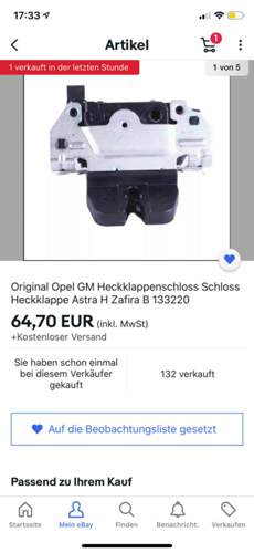

Heckklappe geht nicht auf! ?st dies der richtige Schloss?
Opel Astra H
Guten tag,
ich war heute beim FOH, weil meine Heckklappe nicht aufging.
Aufgemacht, aufgeschraubt und laut FOH ist mein Heckklappen Schloss kaputt.
Nur der Schloss kostet 145€.
Daraufhin wollte ich den Artikelnr. (133220)
Bei eBay sah ich den Artikel(siehe Bild oder Link) https://www.ebay.de/itm/132623206551
Ich würde jetzt gerne wissen ob dieses Schloss der richtige ist? Artikelnr. und Autonr. stimmt auch.
Kostet nur 66€ im Vergleich(nicht Original aber nicht schlimm)

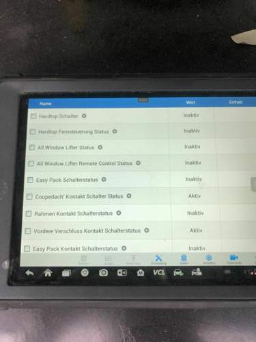

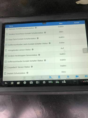

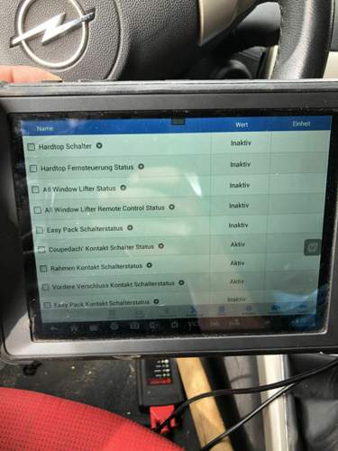

Hier wieder ein Update. Also Zylinder hochgedrückt und wieder Pumpe auf Druck gestellt. Jetzt geht wenigstens der Kofferraum wieder normal auf.
Sobald ich das Dach öffnen möchte gehen die Scheiben runter und jetzt neu, geht der Kofferraum hinten etwas hoch, aber dann geht nix mehr. Sobald ich auf schließen gehe, fährt der Kofferraum Deckel wieder runter, es kommt der Piepton für Dach geschlossen und die Scheiben fahren rauf.
Hab jetzt auch die Relais der Pumpe gewechselt - leider ohne Erfolg .
Hier nochmal die Daten vom Dach öffnen bis nichts mehr geht.
3f3309b0-b846-4c4d-a78b-62855a552256
04253862-0fe6-4702-afce-7b751bfd6d12

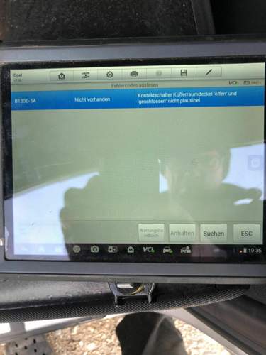

Das Problem mit deinem Auslesegerät ist, dass du ja eine Meldung mit Fehler hast. Da fehlt halt der richtige Wert. Also offen oder geschlossen. Wird denn das Scharnier in der Mitte entriegelt, sodass der Deckel überhaupt aufgestellt werden kann? Arbeitet der Motor?
Mit dem aufstellen des Kofferraum Deckel meinte ich das Schloss das bei meinem Auslesegerät mit Fehler angezeigt wir, das den Deckel etwas anhebt. Also die Veriegelung unteres Schloss geht. Deckel wird Hinten leicht angehoben.
Nur die Pumpe läuft nicht los.
Hab jetzt nochmal das Dach manuell halb aufgemacht und nochmal die zwei Kabel durchgemessen. Alles ok.
Gibt des im Dach noch irgendwelche bekannten Kabel?
Sicherung 80 A ist auch ok.
Das Scharnier in der Mitte stellt den Deckel nicht auf, das gibt nur den Deckel frei. Das Aufstellen erfolgt nur durch die Hydraulik.
Also wird der Deckel nicht aufgestellt und die Pumpe läuft erst gar nicht an. Übrigens hat die Pumpensicherung 50A. Es wird immer in Fahrtrichtung angegeben. Du wirst links geguckt haben.

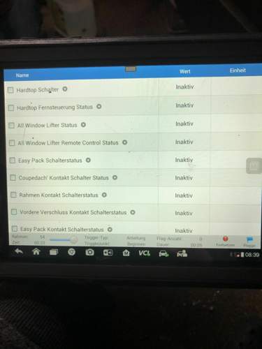

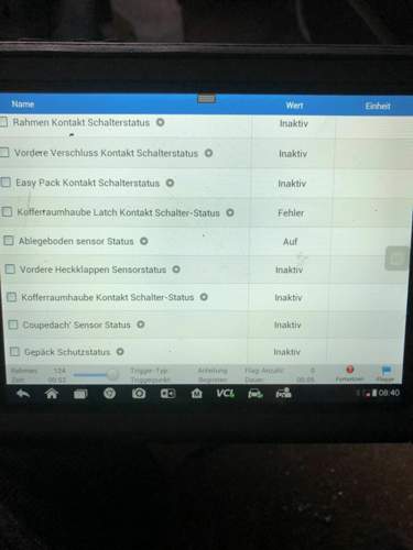

Und als du das Dach halboffen hattest, was hast du da gemessen?
Guten Morgen, ok.
Hier die Werte bei halb manuell geöffneten Dach.
E2526840-d8bd-4165-8959-d340c865f60d
E8d8e5b5-6d10-42f8-a62b-232753e3b8aa
Hier der Fehlerspeicher bei halb geöffneten Dach.
Denk das ist aber normal wegen dem manuellen öffnen.
90653a15-df08-4c09-8739-858e42ead834
Also mir wäre es schon lieb, wenn du einfach nur auf meine Fragen antworten würdest. So kann ich doch nicht weiterhelfen!
Und nein, Fehlercodes sind nicht normal. Auch nicht bei manuellem öffnen. Da darf schon gar nichts an Fehlern kommen.
