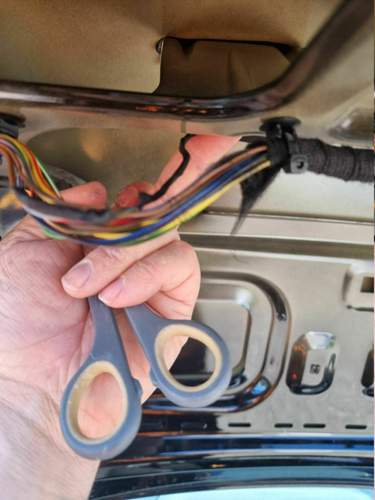

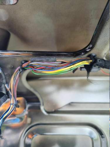

Kritisch sind die Stellen in der schwarzen Kabelbox, wo der Kabelstrang hin und her gebogen wird, sowie die Stelle beim Kugelgelenk. Die PVC Kabelummantelung wird mit der Zeit spröde und löten bringt nur kurzzeitig eine Abhilfe, weil etwas später an einer anderen Stelle der nächste Riss entsteht. Um langfristig eine Abhilfe zu schaffen muss entweder neuer Kabelbaum her oder noch besser den betreffenden Kabelbaumabschnitt komplett durch Silikonkabel ersetzen.

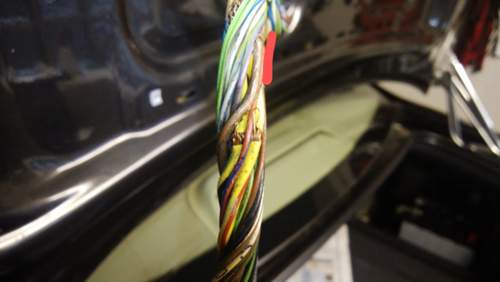

Hallo!
Der Vorteil der Sil-Kabel ist, das man diese fast abknicken kann. Einfach die richtigen Größen verwenden. Sind mindestens vier verschiedene Stärken. Oder 2,5 qmm für die stromführenden (lastführenden) und für den Rest 0,5 bis 1 qmm verwenden. Dann hält sich der Kabelbaum in den Grenzen mit der Stärke.
Habe ich auch erneuert und dabei die Kabel ineinander gedreht. Damit bleiben diese beieinander und man kann sie wie einen Zopf bündeln. Wenn man vorher noch einen Gewebeschlauch darüber zieht, dann ist das fast wie original und der Kabelbaum bewegt sich fast nicht mehr. Alle zwei bis drei Zentimeter mit einem Gewebeband abkleben. Dann kann er sich biegen in seiner "normalen" Bahn in der Kabelbox.
Aufpassen muss man nur beim Einklemmen beim Ausgang der Kabelbox. Da merkt man, wie dick der ganze Kabelstrang ist.
Geduld, Spucke und etwas Zeit, dann ist das eine sichere Sache auf lange Zeit. Mindestens ein bis zwei ruhige Tage einrechnen.
LG, Michael.

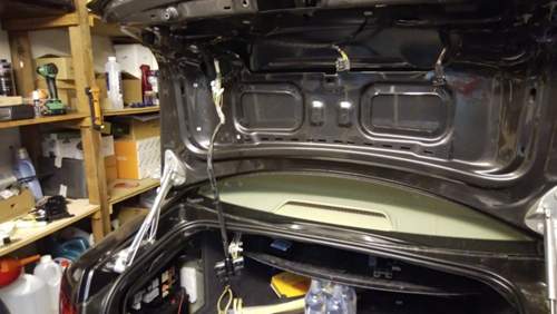

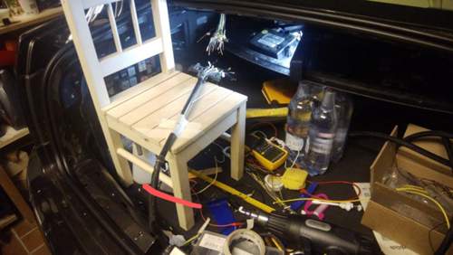

Richtig, unbedingt mindestens zwei verschiedene Querschnitte verwenden: einen für Signalleitungen und einen größeren für stromführende Leitungen. Das war damals meine Bestellübersicht:
Silikon-Einzellitze / 0,5 mm² schwarz / Typ "NEG" (30011-1) Anzahl: 25, 0,49 EUR, Gesamt: 12,18 EUR
Silikon-Einzellitze / 2,5 mm² gelb / Typ "EG" (16445-3) Anzahl: 4, 1,56 EUR, Gesamt: 6,24 EUR
DHL Versandkosten: Anzahl: 1, 5,60 EUR
Inkl. 16 % USt.: 3,31 EUR
Gesamtsumme: 24,02 EUR
Den Kabelstrang in der Box habe ich ebenfalls als Zopf gedreht verlegt, und außerhalb der Box wurde der Kabelstrang mit "Alex Tech 13mm-3.1m selbstschließendem Kabelschlauch, gewebtem Kabelmantel, Kabelschutz zuschneidbar, schwarz für TV, Computer, Heimkino, Automobilkabel zu Hause und im Büro" ummantelt. Die Kabel wurden mit "Kuject Kabelverbinder, 120 Stk. Lötverbinder, Schrumpfschlauch-Set, wasserdicht, Schrumpfverbinder, Quetschverbinder, Stoßverbinder, Schrumpfverhältnis 3:1" verlötet. Einfach über Google suchen...
Es hat sicher 3-4 Tage gedauert. Bei dem Aufwand würde ich empfehlen, ein Schritt weiter zu gehen und die Kabel nicht nur in der Kabelbox zu ersetzen, sondern komplett ab dem Gelenk an der Verbindungsstelle zur Hutablage, durch das Plastikröhrchen bis hin zur Kabelbox zu ersetzen, da sie am Gelenk ebenfalls gebogen werden und mit der Zeit kaputtgehen. Etwas herausfordernd war es, die Silikonkabel durch das Plastikröhrchen zur Kabelbox durchzuschieben (siehe Bild in meinem vorherigen Post). Hier helfen Talkum oder Babypuder als Gleitmittel. Auch in der Kabelbox sollten die Silikonkabel immer schön mit Talkum bepudert werden.
