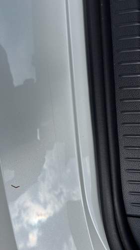

Hat irgendein Golf 8 Besitzer das Problem dass die Heckklappe auf der Stoßstange einen Kratzer hinterlässt?
Diese sich quasi berühren?

ich habe genau diesen feinen Lackkratzer über die gesamte Stoßstange gehabt.
Bei meinem neuen Golf VIII R.
Gleich nach der Auslieferung.
Beim Schließen der Heckklappe federt diese minimal nach und berührte die Stoßstange.
Ergebnis: Kratzer
Abhilfe: Die beiden Gummis in der Heckklappe wurden etwas herausgedreht.
Der Wagen wurde durch das Werk im Heckbereich neu lackiert….

haben leider viele.
Liegt entweder an der Stoßstange (bewegt sich leicht nach oben) oder die Heckklappe ist falsch eingestellt oder beides.
Einfach mal unten an der Stoßstange anfassen und bewegen.
Gibt dafür ne TPI.
Heckklappe wird eingestellt und Heckstoßstange ggf neu lackiert.

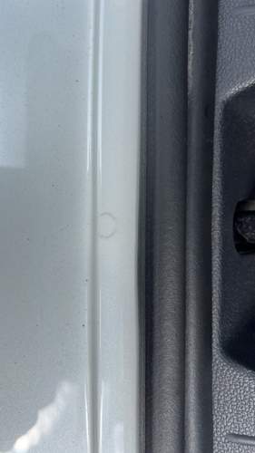

Hallo, ich habe genau das gleiche Problem.
Bei mir ist aber zusätzlich noch ein Fleck im Bereich des Wasserablaufs wie auf dem Bild zu sehen. Dies kann ja kein Kratzer sein. Kann sich das jemand erklären?
das ist ein Abdruck von dem Wasserablauf an der Heckklappe. Kein neues Problem.
Aber kann doch nicht sein, dass der selbst mit ner Politur nicht weg geht…
was ist das für eine Politur? Ich würde das beim Händler reklamieren.
Mein Auto war die Tage beim Aufbereiter und der meinte das zu mir. Also kann ich leider zu der Politur nicht viel sagen…
Ja werde ich die nächste Woche auch mal machen.
