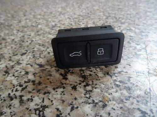

Hat schon jemand den neuen Taster aus dem Facelift verbaut?
Habe auch eine Limo e. Klappe. Bei mir piepst nicht.
Hat es wirklich noch keiner gemacht mit dem Taster des Fl?
Ich habe es jetzt auch ausprobiert.
Leider ohne Erfolg!
Es hat zweimal funktioniert und dann haben sich die Werte von selber wieder zurückgestellt.
Weiß jemand Rat?

Die Heckklappe per Knopfdruck zu schließen!
Habe von Stemei die Anleitung genommen.
Aber nach ein paar Minuten sind die Werte wieder wie vorher bevor ich die Codierung gemacht habe.
du meinst sie zu "zentralzuverriegeln"?
@combatmiles schrieb am 23. Juli 2018 um 21:20:07 Uhr:
Das sie per Knopfdruck auf die Fernbedienung zu geht(elektrische Kofferraumklappe)!
Also herunter fährt
hm.. hab ich so noch nie gehört..
@combatmiles schrieb am 24. Juli 2018 um 07:17:18 Uhr:
Finde ich auch seltsam.
Die anderen Codierung wie zb. Laptimer usw. funktionieren einwandfrei.
