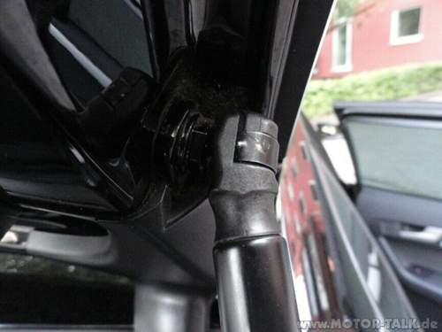

es liegt ja nicht an der Aufnahme sondern an der Haltefeder, die total billig ist..
diese hat den Kugelkopf nicht fest genug gepackt und beim runterziehen ist dann
der Dämpfer rausgerutscht..
der Dämpfer rausgerutscht..das ist mir klar😉
aber es liegt am sicherungselement der aufnahme.
damit ist die aufnahme also zu schwach ausgelegt, da die feder den kugelkopf nicht halten kann.
ergebnis:
dämpfer hält nicht...leider mit schmerzlichem ausgang
lg

so meine sind jetzt auch raus 🙁
ich glaub auch das es negativ ist das die Kopfe grade sind bei den Originalen ist das eine Ende ja bisschen gebogen damit es bündig ist
PS: kann mir jemand erklären wie ich die Ware bei Ebay reklamieren kann?
EDIT: GEFUNDEN MORGEN SOFORT WEG MIT DEM SCHEIß

Original geschrieben von Magnoangemon
Sodala, das ganze ausmaß des Schadens
Der Dämpfer ist zwischen Heckklappe und Seitenteil durchgeschalgen hat somit die Heckklappe komplett auf die beifahrerseite geschlagen und dadurch ist die scheibe geplatzt unten am Rücklich hats den Lack total agehauen, und das beste! Links wo der Dämpfer durchgeschlagen ist, hab ich jetzt ne megabeule...
Gut das ich einen kenne der Professioneller Dellendrücker ist schon über 25 Jahre, für den sollte das kein Problem sein...
Tja was soll man zu der Versicherungsgeschichte sagen!
Normal ist es ja Eigenverschulden wobei ich ja nix für kann, das die dinger aus den Kugelgelenken geschlagen sind...
Ich hab sowas ehrlich noch nie gesehen...
Auto steht schon beim Händler, teile sind bestellt (bei mir muss ja der DKS wieder runtergeschnitten werden, wie beim letzten mal) dadruch wird der kaputt und ich krieg nen neuen DKS wieder...
Danach kann ich noch zum Folierer fahren und den wieder bekleben lassen
150 Euro Selbstbeteiligung sind auch am arsch... (zum glück hab ich nen guten Händler, der das mit dem Versicherer regelt....)
Ich bin ja auf morgen früh gespannt was der kasper am Telefon sagt, aufjeden fall hab ich nen Rechtsschutz und den kriegta mit voller kanne ab wenn er dagegenredet!
