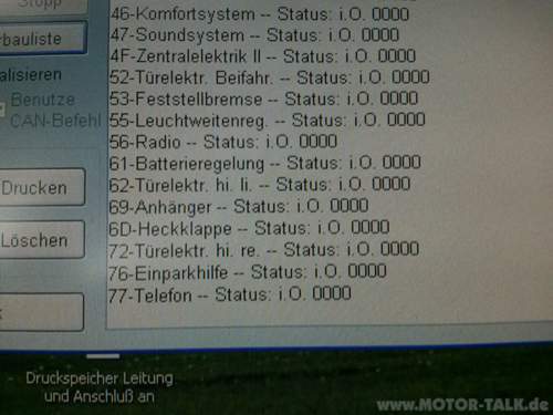

Hast du dir Codierung geprüft? Die elektrische klappe auch in der Verbauliste eingetragen ?
Codierung habe ich im stg 46 die beiden unteren Punkte dazu gerechnet ! Was meinst du mit verbauliste ? Und wenn nicht wie mache ich das ? Stg kombo ist auch schon raus ! Lg
Verbaut 2- 6D
Dort kannst du nochmal alles kontrollieren bei Messwertblöcke zb.. Öffnungswinkel, Status Kupplung, Tastenquittung u.s.w.
Unter Anpassung mal auf “Werleinstellung“ setzen.
Ahhh... noch was- unter “Anwendungen“ findest du die Verbauliste. Dort sollte 6D erscheinen.
