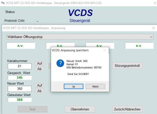

Jedenfalls hat das zurücksetzen auf Werkseinstellung nichts gebracht. Was mich wundert, das er nicht permanent den Öffnungswinkel übernommen hatte. Stand beim erneuten öffnen des VCDS wieder auf 345. Nach erneutem setzen des Wertes scheint er es jetzt behalten zu haben.
Fehler hab ich keinen drin bzgl Heckklappe oder Heckklappenmotor.

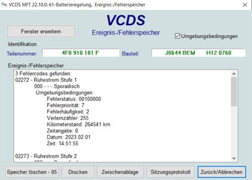

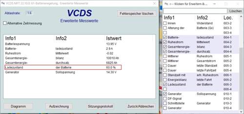

Was mich allerdings irritiert ist die Batterie. Das Fis zeigt mir 100%. Diese ist aber offenbar sehr schnell leer. VCDS ohne laufenden Motor oder Batterieladegerät würde innerhalb weniger Minuten dazu führen, das nix mehr geht.
Die Batterie ist ca 2 Jahre alt. Damals hatte das Wechseln ewig gedauert, da sich einige Fehler nicht löschen liessen. Bis dann jemand meinte, man müsse erst die portable AHK raus programmieren, dann Fehler löschen und die AHK dann wieder neu rein programmieren. Ich weiß nicht, ob das richtig gemacht wurde. Gehe aber davon aus, da mein Freundlicher des Vertrauens zu VW gefahren ist. Dort kam die eben genannte Erkenntnis.
Lange rede kurzer Sinn. das VCDS zeigt mir aber nur 60% an, obwohl das FIS 100% anzeigt. Wie kann das sein?
Die Diagnose in 6D geht nur das schliessender Klappe bei geöffneter Klappe. Der Rest wird abgewiesen, siehe Bild.
Bin bald soweit, das ich die Batterie nochmal tausche. Denn mit 60% könnte es für die Klappe wohl doch nicht ganz reichen. Warum zeigt das FIS aber 100%? sehr komisch....Oder habe ich den falschen Wert ausgelesen?
Nachtrag. Die Ruhestromfehlermeldungen sind von gestern als die Batterie mal wieder leer war. Hatten dann das Batterieladegerät wieder mit angesteckt.
Neuerv Wert
Batterie
Ruhestromfehler
+3

Wenn die Werkseintsellung nicht übernommen wird musst Du Dich mit dem Öffnungswinkel langsam ran tasten bis sie ganz auf geht- geht auch manuell. aber das scheint ja nicht das Problem zu sein.
Die Anzeige heißt "Batterie Status Anzeige" nicht LADEanzeige
Lade die Batterie mit dem richtigen Ladegerät über Nacht komplett voll !!
Die LiMa lädt NIE zu 100% !!
Wenn die Batterie schon so kurz vor der Entladung steht dann wird auch sicher eine der Ruhestromstufen gesetzt, sprich Verbraucher mit hohem Strombedarf werden abgeschaltet. Die Hecklappe wird schon mächtig Strom ziehen, zumindest beim Aufmachen. Kann also wirklich aus Erfahrung sagen, das die Klappe dann auch nicht aufgeht.
Die sinnlose Batterie Status Anzeige wurde hier im Forum genug diskutiert. Die zeigt eben nur die Spannung an und nicht den Ladezustand der Batterie. Wenn die Batterie noch 12V hat, zeigt das Ding eben 100% an. Bei 12V sollte man also schon längst mal ein Ladegerät angeschlossen haben, sonst wird die Batterie nicht lange leben.
