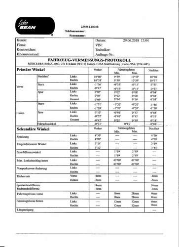

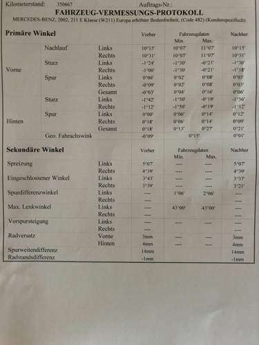

Mal ne Frage an die Experten, passen die Werte der Achsvermessung/einstellung?
So wie ich diese interpretiere ist alles mehr oder weniger i.O. oder?
94018f60-451c-42e7-9277-063be306a507
Ja passt.
@senkaeugen schrieb am 3. April 2018 um 11:31:54 Uhr:
Die Werte sind innerhalb der Toleranz, soweit i.O.!
Warum man aber an der H.-achse mit einer 25% rechts/ links Abweichung einstellt ist mir echt schleierhaft!
Die H.-achse ist Spurführend!
MfG Günter

Ich hänge mal mein aktuelles Messprotokoll an, vielleicth stimmt da ja immer noch was nicht.
Die Traggelenke vorne wurden ebenfalls neu gemacht.
Hinten habe ich zwei neue Reifen bekommen.
Hat jemand eine Idee?
Spur
Bordsteinschaden, Achsenaufhängung vorn rechts verzogen. Oder Radlager ggf. weitere Lager und Buchsen Federlenker im Eimer. Muss man mal genauer prüfen.
Sollte das alles i.O. sein, kannst Du es mit Sturzkorrekurschrauben versuchen. Bringen etwa 0,5°, wenn ich mich recht entsinne.
Hinten li/re dasselbe, Sturz stimmt nicht.
Am besten mal eine andere Werkstatt suchen, die Ahnung von Benz und Einstellung haben.
Ist doch ein Witz das du der Werkstatt die Richtigen Schrauben zeigen musst.
Viel läßt sich hinten und vorn nicht verstellen. Lediglich die Spur.
Sollen Nachlauf und Sturz verstellt werden geht es nur über Sturzkorrekturschrauben. Und dann auch nur als Festwert. Nix mit Einstellen. Das sollte allerdings ein Fahrwerksvermesser wissen.
@Nropb86 schrieb am 2. Juli 2018 um 23:17:22 Uhr:
Ich habe so meine zweifel, ob die Werkstatt tatsächlich das nötige Fachwissen hat!?
Spureinstellen hinten, wie das bei einem W211 geht sollt schon bekannt sein, oder läßt tief blicken ...!
Das FHz. ist übrigens immer noch um die längsachse geneigt, siehe Sturzwerte vorne/ hinten l/r !
Vielleicht sollte das auch einmal korregiert werden!
MfG Günter

Vielleicht hat auxch jemand Lust zu erklären, wie man so ein Protokoll richtig liest.
Bzw wo kann ich die geforderten Werte erkennen oder wie hoch sollten die sein. Ich sehe dass der Sturz der Räder an der Hinterachse ähnlich ist, aber vorne ein unterschied ist. Worauf kommt es jetzt an? Und worauf kommt es bei der Spur an?
Was sind diese Min und Max Werte? Sind das die Sollwerte?
Sieh Dir einmal genau dieWerte für den Sturz an!
Vorne wie hinten sind die Werte links größer als rechts! Das FHz. ist um die Längsachse nach rechts geneigt. Um das zu korregieren, muss man nicht den Sturz verändern, sondern die Neigung um die Längsachse beseitigen! Dafür gibt es spezielle Gummiunterlagen für unter die Federn (bei FHz. mit Airmatic Fahrwerken ist das anders!) gelegt werden!
Du solltest Dir eine Werkstatt suchen die das Messwerkzeug und das wissen hat das einzustellen!
Die Sturzwerte werden dann vermutlich nicht innerhalb der Toleranz liegen aber wenigstens symetrisch oder annähernd symetrisch sein!
Wobei ich auf dem Vermessungsprotokoll sehe, das das aktuelle Fahrzeugnivau vorne/ hinten nicht gemessen wurde und folglich auch nicht "verrechnet" werden konnte beim Spureinstellen!
MB gibt dafür extra Korrekturwerte vor, die bei der Einstellung berücksichtig werden müssen!
Mein Tipp: Suche Dir mal eine Werkstatt die so etwas auch kann und nicht hilflos überfordert irgend etwas einstellt!!!
MfG Günter
