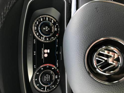

Wenn Du im AID unter dem Reiter „Fahrdaten“ die Einstellung „Verkehrszeichen“ o.s.ä. auswählst werden in der Mitte des AID
Mehrere VZ nebeneinander angezeigt.
Bild 1

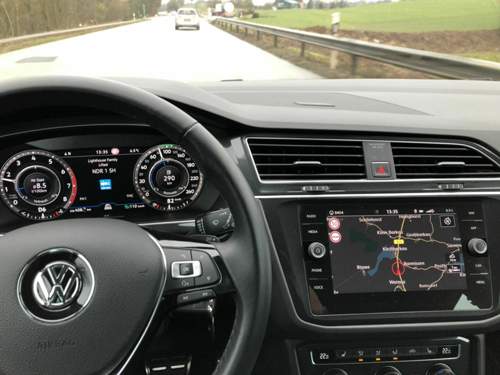

Wenn die „Mitte anders belegt ist „ werden die VZ, oben neben der Uhrzeit, hintereinander versetzt angezeigt und im dazu Navi untereinander
Bild 2
Wenigstens im AID1.
