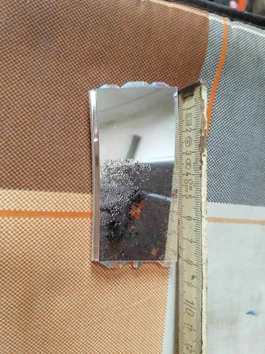

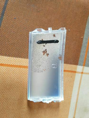

ich habe leider dasselbe Problem bei einem A6 4G von 2014.
Ich habe mir nun die Arbeit gemacht und bin der Sache etwas tiefer auf dem Grund gegangen und hoffe es hilft eventuell jemand zukünftig.
Nach dem Entfernen der oberen Armaturenbrettabdeckung sind 4 Torx-Schrauben ersichtlich welche die obere Abdeckscheibe der Head-Up-Unit halten. Nach Entfernung dieser 4 Schrauben ist es mir gelungen diese Abdeckung zu entfernen und dies ohne Ausbau der Frontscheibe.
Es ist extrem eng und fummelig, dennoch hat es funktioniert, ohne etwa abzubrechen.
Nach dem Ausbau der Abdeckung kann man den kleinen Spiegel (ca. 4cm x 8cm) erkennen und sieht die sich ablösende Spiegel-Oberfläche. Die Spiegel-Oberfläche ist auf einem Kunststoffträger aufgebracht und dieser in einem Halter befestigt. Der Halter ist wieder mit 2 Torx-Schrauben an der HUD befestigt.
Nun die Frage.
Kann man eine solche Spiegelschicht wieder aufbringen lassen?
Ich habe schon verschiedene Firmen im Internet gesucht und angeschrieben und warte auf Rückmeldung.

auch meine Darstellung im Head Up war wie im Bild Defekt, konnte den Spiegel erfolgreich abbauen ohne Demontage der WSS habe eine Fa. gefunden die diese Spiegeln Reparieren können werde erneuet berichten wenn Spegel zurück und eingebaut ist.
