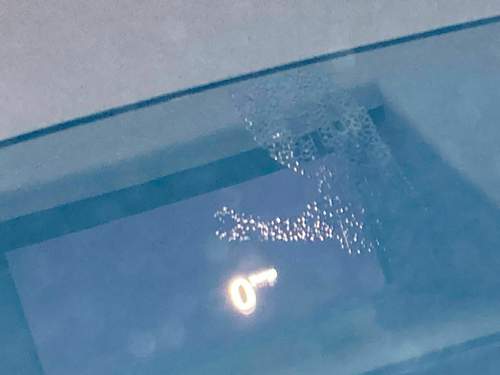

ich musste Heute nachdem das Auto eine Woche stand eine sehr erfreuliche Entdeckung machen....
Das Bild welches mir das Headup Display liefert sieht aus als würde es durch eine zersplitterte Scheibe projeziert werden.
Auf der Fahrt dachte ich kurz, dass innen was angelaufen wäre mit ganz vielen kleinen Kondenstropfen. Allerdings änderte sich nach 7 Stunden fahrt am Aussehen und der Beschaffenheit des Fehlers nichts.
Von Außen ist nicht viel erkennbar, außer hier und da ein paar winzig kleine glitzernde Partikel im "Brotkasten". Mit entsprechend steilem Einfallswinkel und Taschenlampe erkenne ich im Reflektionsspiegel etwas das aussieht wie eine kaputte zerküllte Alufolie...
Weiß jemand was da los ist oder ob das bekannt ist?

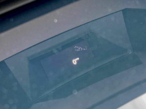

Bei mir ist bisher nur der Bereich unterhalb der Tempolimit-Darstellung betroffen, je nach Höheneinstellung und Sitzposition ist die Anzeige gestört oder oberhalb der Störung dargestellt.
Von aussen durch die WSS konnte ich die Reflexion auf der Scheibe fotografieren.
Die Störung wandert bei Höhenverstellung mit und verschwindet bei Abschaltung des HUD.
Das gekrissel ist seit ca. drei Monaten sichtbar und hat sich bisher glücklicherweise nicht ausgeweitet.
Aber nach den Berichten hier gehe ich davon aus, das es nur eine Frage der Zeit ist, bis der Spiegel weiter abblättert...

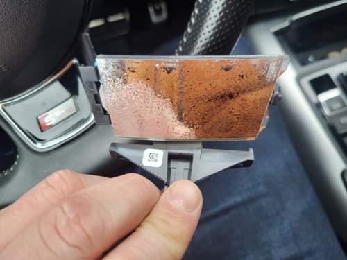

Ausbau des Spiegel war kein großer Akt hätte es schlimmer erwartet obere Abdeckung ausclipsen HUD ist soweit ich mich erinnern kann mit 4 Schrauben befestigt hierzu brauchst du eine Ratsche mit entsprechende Verlängerung
Und dann obere Glas Einheit herausnehmen als Nächstes siehst du schon den Spiegel ist glaube mit einer Schraube befestigt.

Habe das selbe Problem, aber ich bin mir sicher das es im Head-Up unit drinne dieses Knittern am Spiegel ist und nicht auf der Frontscheibe. Wie kann das denn passieren?

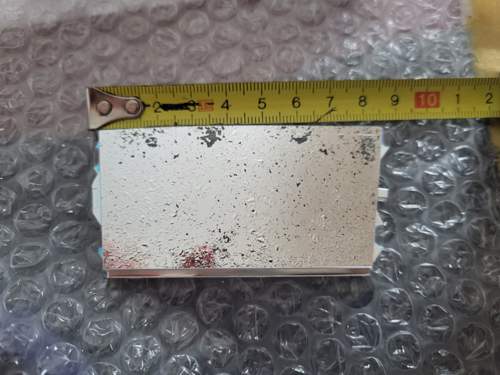

Hab heute mal den Spiegel ausgebaut. Beschichtung löst sich total ab. Im Internet eine Firma gefunden, die sich auf die Spiegel vom Headup schon spezialisiert haben. 80€. Mal schauen wie die Qualität ist.
Ausbau war sehr fummelig und ich hab die Abdeckung nur abgeschraubt und nach oben gehalten um an den Spiegel zu kommen.

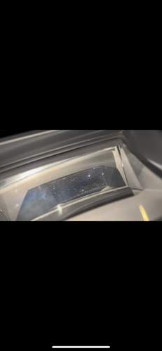

Hallo, habe seit 2 Tagen das gleiche Problem.
Habe erst gedacht dass mir das HUD eingefroren ist weil irgendwie Feuchtigkeit reingekommen ist. Aber es hat sich seit dem nicht verändert und ich habe hier gesehen das es wohl ein Defekt ist. Bei mir ist auch die komplette Anzeige betroffen. Sieht halt aus wie zugefroren. Wie kann denn sowas passieren über Nacht?
Vom Fahrersitz aus

Ich hab das nur nach oben gegen die Windschutzscheibe gedrückt aber rausbekommen hab ich es auch nicht, da war das Armaturenbrett im weg. Hat aber gereicht um an den Spiegel zu kommen. Den Spiegel schicke ich heute weg. Die brauchen aber 14 Tage. Mal schauen wie das Ergebnis wird.
