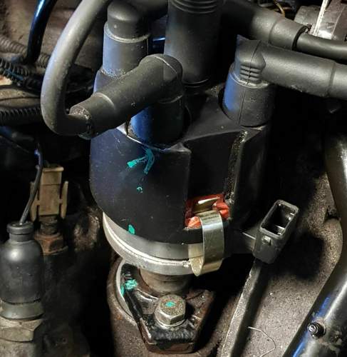

@Jahiti schrieb am 12. August 2020 um 09:28:10 Uhr:
Hat noch jemand eine Idee wie man bei einen Aftermarket-Verteiler die Grundeinstellung hinkriegt?
Welcher Motor?
Bild vom Verteiler ohne Kappe/Läufer?
Das hat denke ich nichts mit Aftermarkt zu tun,du bist nicht im Programmiermodus. In Grundstellung 001 oder 000 hebt er die Drehzahl an auf einen konstaten Wert,dann kannst du mittels Verteiler auf 6 Grad vor OT drehen. Entweder abblitzen oder mit nem Zündungstester. Dann aus der Grundstellung raus,erst dann ist das gespeichert.
Bei dir regelt er nur ins Nirvana nach deiner Beschreibung

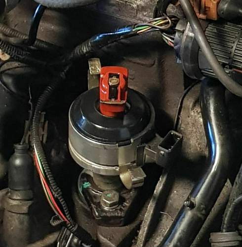

Das ist ein ADY Motor, also mit elektronischer Zündzeitpunktverstellung. Ich habe die Fotos bei Schwungrad-OT gemacht. Da wo grob eine grüne 1 zu sehen ist, ist das Zündkabel für Zylinder 1. So wie der Verteiler jetzt gedreht ist, lief er gestern extrem niedertourig an und Regelte dann sehr langsam bis auf 700/min hoch. Verstehe ich das richtig, dass man da erstmal das Steuergerät in Grundstellung setzen muss um dann abzublitzen? Mir ging es erstmal darum, den Verteiler überhaupt grob in die richtige Position zu drehen...

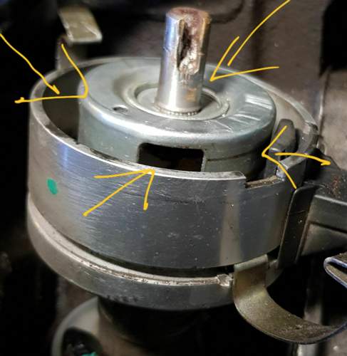

Um dir zu Helfen benötige ich wie schon mal erwähnt ein Bild vom Zündverteiler ohne Kappe, ohne Läufer und ohne Schutzkappe.

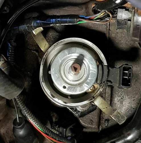

Ah, missverstanden. Hier nochmal ohne Finger und Staubkappe. Motor immer noch O.T.
@Jahiti schrieb am 12. August 2020 um 14:30:40 Uhr:
Was heißt das genau?
Ich erkenne z.b. das der ZV nicht auf OT steht.
Vermutlich erkenne ich das der ZV kompl. falsch ist-->aber nicht zu 100%
Daher mußt du nochmals genau schauen.

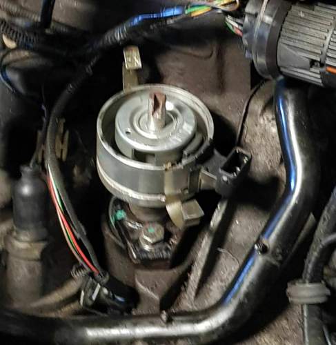

Schau dir dein Bild 1 mal genau an da erkennst du und ich ein Fenster auf dem Rotor.
Ist da nur das eine oder sind da 4 von den Fenstern?
@PKGeorge schrieb am 12. Aug. 2020 um 16:4:44 Uhr:
D h., 1.Kolben steht im O.T. Der Zündverteiler natürlich nicht, da wir nicht wissen wie. Von den Fenstern für den Hallgeber gibt es 4
@Jahiti schrieb am 12. August 2020 um 16:28:09 Uhr:

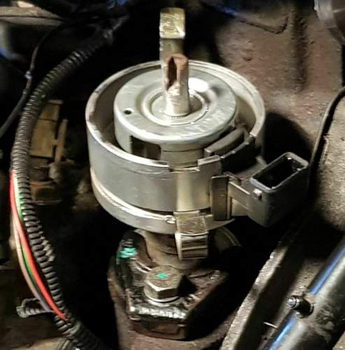

Ja hab ich mir gedacht und wie gesagt konnte ich es auf dem Foto nicht genau erkennen.
Aber OK, für dich bedeutet das erstmal das der ZV Komplett Falsch für deinen ADY ist.
Damit bekommst du den nie zum Laufen.
Du benötigst eine ZV passend ADY mit einem Fenster!
Benötigst du eine VW Teile Nr. des passenden ZV?
Oder hast du noch den Originalen ZV den du wieder einbauen könntest?

Die Teile Nr. ist beim Passat noch Fin abhängig.
Original Nr'n: 037-905-205-L oder 037-905-205-Q ab 08/95
Austausch Nr'n: 037-905-237-BX oder 037-905-237-DX ab 08/95 -->wobei du keinen Austausch ZV bekommst da du kein Altteil abgeben kannst!

Einfach wie der Zahnriemen auf die OT-Makierung stellen.
Da ist ein Strich drauf und genau da kommt dann das Zündkabel für den Zylinder 1 hin.
Oder bei VW nach den beiden Werten im Meßwerteblock 7.
Und bedenke das der Hallgeber nicht für die Zündung beim ADY ist.
Er dient nur zum erkennen das der 1 Zylinder auf OT Steht.
Deshalb auch nur ein Fenster im Rotor-->und das ist enorm Wichtig.
