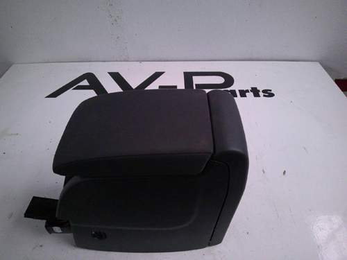

das wäre dann die Originale im Anhang...blos passt das denn mit den vorderen Teil zusammen?

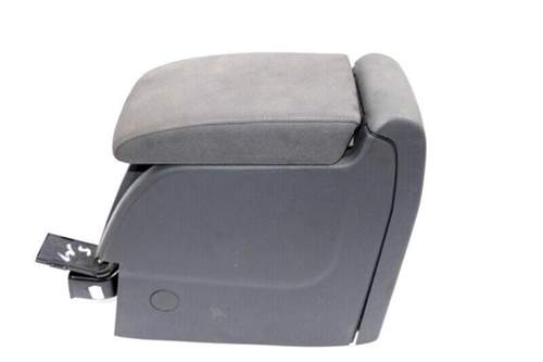

Bin enttäuscht! Absoluter Blödsinn war das! Ich habe ja eine im C180 drin, original vom Werk, diese ist aber viel höher, als diese im Golf Plus! Im c180 ist es eine schöne Sache, den Arm darauf zu legen während der Fahrt!
Daher dachte ich, beim Golf das gleiche! Pustekuchen!
Beim Golf ist diese viel zu niedrig, damit es angenehm ist, oder Sinn macht!!!

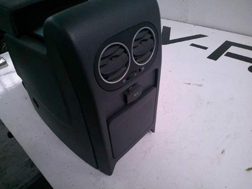

Bei mir waren auch keine Lüftungsrohre vorgefertig, und auch keine 12 Volt Kabel für die 12 Volt Dose.
Man bekommt die Mittelkonsole mit Armlehne nicht einfach so reingeschoben, wenn die Lüftungsrohre unten dran sind!
Entweder man baut die vordere Konsole aus oder man sägt die Lüftungsrohre ab! Ich habe die Lüftungsrohre gekürzt, schon konnte man diese über die Handbremse reinschieben!

Lüftungsrohre und 12 Volt Anschlüsse müsste man aufwenig nachrüsten! (Man kommt nicht so einfach an den 12 Volt Anschluss in der Mittelkonsole ran!, und die vorderen Konsolen müssten raus).

Was die Höhe angeht: der Deckel arretiert in vier weiteren Stufen. Also Deckel zu oder eben leicht bis mäßig weit offen. Die Rastung ist gern mal defekt. Möglich, dass Du deine Armlehne als zu tief empfindest, weil Dir aufgrund eines Defekts nur die unterste Stufe zur Verfügung steht? Ich selbst habe den Deckel auf der ersten bis zweiten Stufe "über zu" und damit etwas das Niveau der Armablage in der Türverkleidung. In meiner Sitzposition passt das sehr gut, im das Lenkrad mit beiden Händen zu greifen. Allerdings fahre ich keinen Gopl 😉

Die originale die ich gekauft habe kann man nicht in der Höhe verändern! (Ist genau die oben auf den Foto)

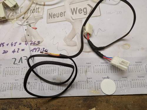

Welches Kabel ist dir zu kurz? Was mit der Armlehne geliefert wurde? Das wird der Verwerter einfach abgeschnitten haben. Die drei Kabel sind Masse [bei VW immer Pin 1 am Stecker] , Zündplus (Klemme 15) [hier in der Mitte] und Instrumentenbeleuchtung (Klemme 58b) [andere äußere Seite, schätze Pin 3]. Wenn du nicht an die vordere Steckdose rangehen willst und die Kabel ohnehin verlängert werden müssen, weil sie zu kurz sind dann mach sie halt so lang, dass du an einen Angriffpunkt gehen kannst, der für deinen Geschmack besser zugänglich ist (z.B. den Sicherungskasten). Ja, da muss man bisschen recherchieren, als Handwerker sollte dich die Umsetzung vor keine große Herausforderung stellen.
Meine Tipps: die 12V Dosen lassen sich prima mit dem Werkzeug T401 48/1 (Bild) von der Vorderseite ziehen. Ganz ohne Demontage von Verkleidungen. Am Originalkabelbaum würde ich mit Zwischensteckern die drei Adern abzweigen und nach hinten verlegen (sinngemäß wie auf dem Bild, die Kontakte am langen Ende sind anders!). Dort auf Länge bringen, die passenden Kontakte aufcrimpen und in den Stecker zur 12V Dose einpinnen.
