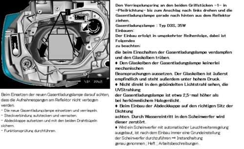

Kurze Frage in die Runde. Hat zufällig schon jemand die Brenner gewechselt beim B7?
Ich bekomme morgen meine Osram CBI Brenner und wollte diese natürlich gleich einbauen. Beim blick in den Scheinwerfer hab ich aber nur gesehen das der "Metall klotz" am Brenner in so einer art Metallspange steckt. Ich habe aber keinen Bügel oder so gesehen womit der Brenner gehalten wird.
Ist der da einfach nur so rein gesteckt? Oder gibt es da noch irgend einen Trick?

Der "Metall Klotz" ist das Vorschaltgerät, ich habe noch keinen brenner am B7 gewechselt, aber idR. werden diese mit einem Bajonettverschluss fixiert, also um 45° gegen den Uhrzeigersinn drehen und rausziehen.

@muhrx Ich habe natürlich als erstes Google befragt. Dort sind aber schon beim 3C / B6 3 Unterschiedliche Versionen eingesetzt wurden! Entweder Bajonett oder ne Spange hinter dem Brenner oder ein Ring zum Drehen. Deswegen fragte ich ja wer schon im B7 so was gewechselt hat. 😉
Ich habe übrigens 6Euro in eine Stunde Erwin Investiert und die passende Anleitung gefunden. Ich hätte an dem Brenner Drehen und ziehen können bis der Scheinwerfer im Eimer ist. Denn so bekommt man ihn nicht raus!
Für diejenigen wo auch mal einen Wechseln wollen und nicht wissen wie das ding raus geht: Es befindet sich hinter dem Brenner ein Plaste Ring. Diesen muss man einfach nur um 45° drehen. Dann lässt sich der Brenner ganz normal nach hinten raus ziehen. Nach dem einsetzen des neuen einfach den Ring wieder zurück drehen. Fertig.
Wenn man es weis ist so ein Wechsel innerhalb vom 10 Minuten erledigt. Da erstaunlich viel Platz ist um an den Brenner zu kommen.
Anbei noch mein Handy Suchbild, dort ist der Ring zu erkennen.
