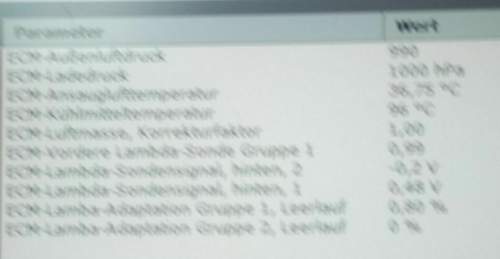

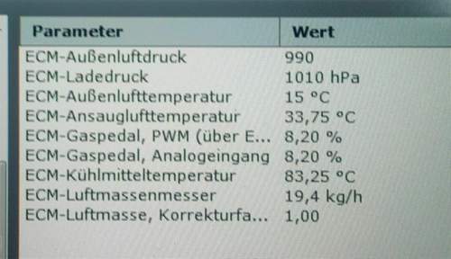

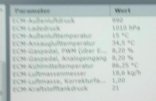

letzte Woche beim auslesen mit Vida.
(Leider die Bilder am anderen Rechner), aber eigentlich sah alles gut aus, wie ich es gesagt bekam.
Das Einzige der Lufttempfühler in dem Ansaugrohr zw. LLK & Drosselklappe zeigte ienmal eine Tem. und einmal zeigte dieser gar nix an.
Somit bei Skandix neuen bestellt, und dann zur Sicherheit noch einen Druckfühler (gleich nebenan) vom Schrotter rein.
Beide Fühler nun getauscht, einer neu, der andere gebraucht.
So gesehen, eigentlich das letzte, was noch noch nicht getauscht wurde.......

Für mich sieht es so aus, als ob die zweite Lambdasonde einen Weg hat, da sie jedesmal mit 0,02 oder sogar minus Volt arbeitet.
Würde für mich bedeuten, das dass Kabel der Lambdasonde irgendwo eine Unterbrechung hat. Die vordere Sonde Regelt das Kraftstoff-Luftgemisch und die Kontrollsonde NACH kat müsste eigentlich auch mit entsprechenden Voltzahlen aggieren.
Leider bin ich damit nicht so bewaldet, aber ich befürchte das die Hintere Lambdasonde Kaputt, oder dessen Kabel defekt ist. Was auch dazu führen würde, das er dauerhaft anfettet. Da er von der zweiten sonde kein Anständiges signal bekommt.
Die 2te Lambda Sonde die hier gezeigt ist, existiert aber gar nicht!
Bank 1 ist für Zylinder 1-5 und Bank 2 für 6-10 😉
@easygo76 schrieb am 6. Juni 2020 um 15:02:13 Uhr:
Der Wagen hat aber 2 Lambdasonden... Laut TE zumindest.
Hat der ja auch, aber Hintere Sonde nur eine

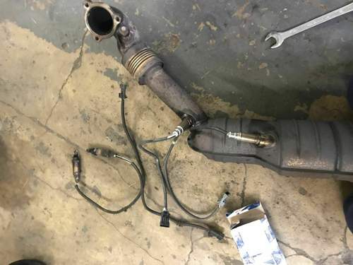

Hy,
danke für Eure Antworten.
Ja habe 2 Sonden (Regel vor KAT, & die Kontroll nach KAT).
Beide neu (Und Fehler wurde nicht behiben dadurch)
Somit habe ich schon viele Teile zu Hause die eigentlich nicht kaputt waren....
Nun ich denke mich da nun schon seit 10/2019 rein wie ein Verrückter.
Und da eigentlich alles neu ist, dachte ich an die ganzen Arbeiten und wie was gemacht wurde.
Deshalb denke ich nun ein eines....
Den KAT den mir BSR in Kulanz gesendet hat, war nur ungefähr der gleiche.
Optisch war er gleich, aber für die Hintere Sonde hat dieser nur hinten an der rechten Seite eine Öffnung/Gewinde.
Ich brauche es links hinten, und der Original wie der erste BSR KAT hatte die auch dort.
Deshalb schweisste mein Bekannter einen passenden Einsatz an die linke Seite (wirklich gut gemacht).
Als wir den Einsetzen wollten, sahen wir, das die nu eingeschraubete Sonde oben am Schutzblech angestanden ist.
Sprich auch der Winkel der Öffnung/Gewindes) stimmte nicht mit dem ersten KAT überein.
Somit die Halterung schräger eingeschweisst und alles passt.
Nun und nun denke ich, das die hintere Sonde eben nicht genug im Abgasstrahl steht und deswegen evt. nicht die entsprechenden Werte bringt ?
Dagegen würde aber wiederum sprechen, das die Abgaswerte schon davor (alten KAT ect.) nicht gepasst haben.
Die Info, daß die hintere Sonde keine oder schelchte Werte bringt, würde in die ähnliche Richtung gehen.
Somit kann man diese schon ein wenig eingrenzen!
Die Frage für mich ist nun, wie kann ich explezit sehen, ob die richtig arbeitet, und die Kabel ok sind.
Optisch habe ich mir diese und die STecker schon angesehen, zumindest bis zu Stecker.
Weiter sieht man ja nicht.
WIe kann man dies testen, oder kontrollieren?
Mit Ausmessen via Messgerät bin ich nun vorsichtig, den wie Ihr evt. noch wisst, hab ich mir beim letzten Ausmessen das MST geschossen (Messgerät mit Durchgangsprüfer hat ja 12V).
Wie also kann ich sehen (messen), ob die Verkabelung zur II. Sonde was hat.
