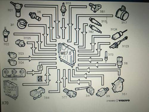

Hat jemand einen Schaltplan von einem V70 2,4T Bj.99 Mod.00 ?
Ich müsste die Endpunkte von den Drähten wissen, die vom LMM weggehen, um die Drähte durchmessen zu können !
Problem, schlechte Abgaswerte (alle Teile neu) und wenn man den Stecker abzieht, hat er die besten Werte (besser als ein Neuwagen).
Hab auch immer wieder den Fehlercode bekommen, der dies ansich meldet.

Hast du den luftdrucksensor (höhenanpassung) mal gecheckt? Wenn der dir falsche Werte liefert "denkt" dein Steuergerät du fährst auf dem mount everest rum und überfettet entsprechend. (korrigiert mich wenn ich falsch Lieg)
Wo ist der ???
Ist das einer der beiden Fühler im Luftansaugrohr zw. LLK & Drossselkl. ?
Nein der hängt ganz vorne rechts oder links (weiß es nicht genau ist ne weile her) neben einem der Motorhauben schlösser. Direkt sichtbar und perfekt zugänglich.
Hat mit den anderen ansaug Sensoren nichts zutun
Hat die ME7 nicht, bzw nicht separat ist im Steuergerät integriert! Das gezeigte bei Skandix ist der Ladedrucksensor

Das verlinkte Skandix Teil ist der luftdruck sensor welcher den umgebungs luftdruck musst und anhand der Daten die einspritzmenge mit steuert.
@easygo76 ja du hast recht das Teil scheint bei dem mj00 nicht mehr separat verbaut worden zu sein. Habe gerade selbst nachgeschaut. Sorry!
Habe da auch nix gefunden, gerade geguggt !
Komisch aber, das Skanix dies aber für den 99er beschreibt.....
Das Ding ist, gibt 2 grundlegende Strukturen bei der Motorsteuerung, einmal die M4.4 bzw. 4.3 und dann gibt es noch die ME7 welche die letzten Fahrzeuge haben die Welche eine Elektronische DK haben!
Und da hier nun mal beides Vertreten ist, gibt es manchmal etwas Verwirrung, aber das ist schon ok so!

Zumal der gezeigte Geber ist ja auch verbaut, nur nicht als Atmosphären Druck Sensor irgendwo im Motorraum baumend, sondern der Steckt im Ladeluft Rohr kurz vor der DK (Drosselklappe) und misst dort den Ladedruck!

Hier mal ne kleine Auflistung
Von links nach rechts, von oben nach unten!
7/21 Nockenwellen Sensor, Zylinderkopf links, direkt unter der Oberen Drehmomentstütze angebracht
7/16 KühlmittelTemp Fühler, Zyl Kopf Rechts Vorne am Thermostatgehäuse
7/81 Ladedruckfühler, Im Plastikrohr ladeluftkühler Oben zur DK
7/6 Öldruckschalter gute Frage wo sitzt der eigentlich?? Irgendwo unten am Motor 😉
7/17 LMM Luftmassen Messer, zwischen Luftfilterkasten Und Ansaugschlauch Turbolader
3/1 Zündanlassschalter Lenksäule rechte Seite unterhalb des Lenkstock Hebels
7/15 7/82 Lambdasonde Vor Kat und Lambdasonde Nach Kat! Eine lineare (breitband) die nach dem Kat Sprungsonde
7/22 Kurbelwellen Sensor Motor linke Seite mittig im Schwungradgehäuse
7/124 Bremspedal Druck Geber, Bremskraftverstärker, links Spritzwand hinter Hauptbremszylinder! Bei rechtslenker natürlich Rechts
7/105 Umgebungstemperatur Fühler, Stoßstange Lüftungsgitter Unten, evtl auch in der Unteren Kühlerabdeckung
7/123 Kupplungspedalweg Geber! Fußraum Fahrerseite links am Kupplungspedal, entfällt natürlich bei Automatik
7/23 7/24 Klopfsensoren Motor Vorder Seite
Bei abgeschraubter Ansaugbrücke
7/73 Kühlmittelstands Sonde Kühlmittelausgleichsbehälter Nähe Rechtes Domlager von Unten rein geklippst
4/30 Klimaanlagen Bedienteil Mitte Armaturenbrett! Da wo man Warm und kalt macht! 😉
7/8 Klimaanlagen Drucksensor! Rechter Holm vorne Nähe kühler Paket
Steuergeräte ABS Inst DK Getriebe
7/84 Tankdruckgeber, Steuert die Tankentlüftung, Länder spezifisch
7/77 Ansaugluft Temp Sensor, Ladeluftrohr Oben gleich neben dem Ladeluftdruck Sensor
3/4 Lenkstockachalter Links, Lenksäule gleich hinter dem Lenkrad
3/9 Bremslichtschter Fußraum Fahrerseite Beim Bremspedal
7/51 Gaspedal gleich rechts neben dem Gaspedal
Sollte Aufschluss geben 😉

nur wo ist der Benzindrucksensor ?
