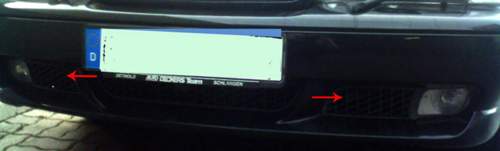

- Und weis jemand von Euch, wozu die beiden Fühler bei dem Gitter der Nebelscheinwerfer sind ?
Ich hab hier auf jeder Seite einen!
Als ich das Gitter auf der Beifahrerseite einmal verloren habe, bekam ich das gar nicht mehr, mit der Halterung und der Wölbung für den Fühler, die meinten nur, sowas hatten die noch nie gesehen ?!
Und wenn ist da nur einer auf der Fahrerseite, da würde es das Gitter auch mit Halterung geben.
Ich weis aber das dies auf beiden Seiten so war (ist das nur die Aussentempanzeige ?)

Fuehler-in-der-stossstange
Temperaturfühler Außentemperatur für den Boardcomputer sind unten bei den Gitter.
