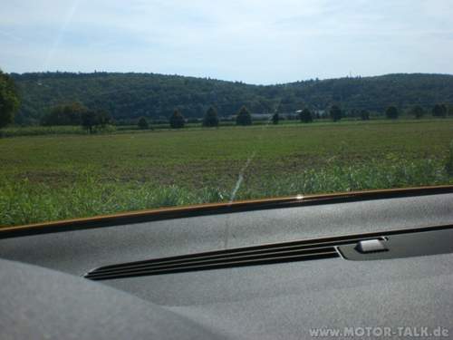

So ich hab bilder gemacht, man erkennt aber nix!
Wir erkennen auch nix!
Sollen wir Hellsehen?

Cimg3281
Es geschehen doch noch Wunder,
endlich mal ein Bild vom TE !
Gestern sah man noch nix, und heute sind die Streifen da.
Das muss doch mit einer richtigen Politur zu beheben sein. Ne neue Scheibe ist nicht immer so toll, denn wenn die unsauber arbeiten, hast du Klebstoffreste, sie wird vielleicht undicht oder es rostet am Scheibenrahmen wegen rabiatem Kleber-Abkratzen.
Anscheined ja nicht....
Cimg3262
Cimg3280
Ich glaube du hast nicht viel zu verlieren, wenn du mal einen kontaktierst, der mit ner Poliermaschine und entprechender Politur austestet. An den Fotos ist ja nicht einzuschätzen, wie tief die Verfärbungen/ Verätzungen ins Glas eingedrungen sind....
