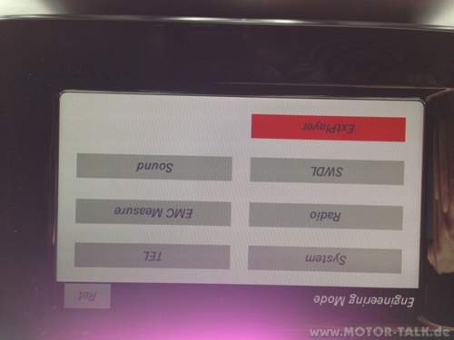

Was für Einstellungen kann man in diesem Menü noch vornehmen?
Sorry für das verdrehte Bild!
Liegt am iphone 😠
Liegt am iphone 😠
Kann ich dir nicht sagen, da lass' ich meine Finger weg 😉
