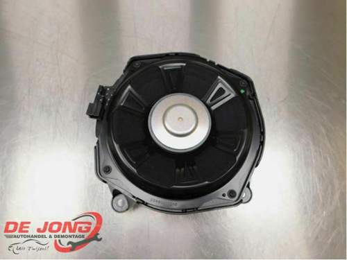

Habe mir überlegt den original Subwoofer aus dem Advanced System gebraucht zu kaufen - müsste die Teile Nummer A2478201800 sein.
Dazu noch einen DSP Verstärker und einfach mal hören in wie fern sich das System damit aufbessern lässt.
Wie es aussieht wird das ganze direkt unter dem Kofferraum Boden in der Wanne montiert - hierzu gibt es ein eigenes Gestell welches mit dem Sub mit kommt (siehe Fotos) - hat jemand eine Ahnung wie sich das am besten befestigen ließe? Muss ich da von unten drann oder einfach komplett ausbauen die Wanne?
Danke

Bei mir sind es einfach 3 schrauben die in den Boden geschraubt sind
