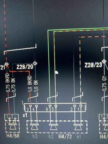

Hallo Leute,
ich habe viel gesucht aber leider nicht fündig geworden.

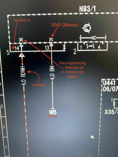

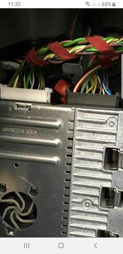

Brauche die Pinbelegung vom Stecker? (Harman Kardon Logic 7 verstärker im Mercedes CL W216, Siehe Bild)
Möchte gerne wissen welche der kunterbunten Kabeln, die vorderen Lautsprechern in den türen sind und welche auch dauer Plus und Masse ist?
MfG Eto

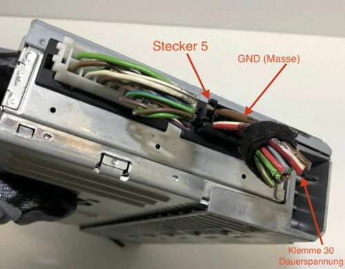

Hallo Eto,
kannst Dir folgendes notieren:
Stromversorgungeingang am Logic 7 -Stecker 5, Pin 14 ist Pos. 12V rot/weiß. Pin 13 ist Masse braun.

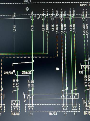

Lautspecherausgang zum LS Fahrertür [H4/3] hintere Ecke:
Stecker 5, Pin 8 braun/grün - Pin 7 grün.
Lautsprecherausgang zum LS Beifahrertür [H4/4] hintere Ecke:
Stecker 5, Pin 10 rot/grün - Pin 9 grün.
Lautsprecherausgang zum LS Spiegel Fahrerseite [H4/68 Tweeter]:
Stecker 5, Pin 6 schwarz/rot - Pin 5 schwarz (von dort Drahtbrücke zum LSmodul vordere Türecke.
Lautsprecherausgang zum Spiegel Beifahrerseite [H4/69 Tweeter]:
Stecker 5, Pin 12 grau - Pin 11 grün (von dort Drahtbrücke zum LSmodul vordere Türecke)
Lautsprecherausgang zum LSmodul H4/72 Fahrerseite vordere Ecke [woofer, midrange speaker group]
Stecker 6, Pin 7 grün - Pin 8 braun/grün * Pin 9 schwarz - Pin 10 braun/schwarz [4 Drähte insgesamt]
Lautsprecherausgang zum LSmodul H4/73 Beifahrerseite vordere Ecke [woofer, midrange speaker group]
Stecker 6, Pin 13 grün - Pin 14 braun/grün * Pin 11 braun/weiß - Pin 12 weiß/grün [4 Drähte insgesamt]

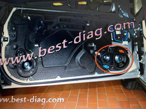

Du brauchst also die Kabelfarben von den 6 Lautsprechern in den Vordertüren ???

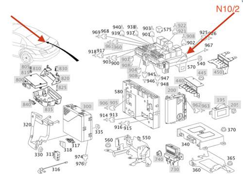

noch ein kleiner Nachtrag zu dem was schon vorher diskutiert wurde:
Wenn es zu umständlich, wegen Platzmangel oder Zugänglichkeit, im Armaturenbrett links ist, besteht noch die
Möglichkeit die ganze Schaltung im Kofferraum unterzubringen. Du kannst nämlich am N10/2 - dem hinteren
Sicherungs+Relaismodul Klemme 15 (Zündspannung) abgreifen. D.h. Du müsstest an das N10/2 heran und von da die Klemme 15 anzapfen und dann Kabel nach links zum Logic7 Verstärker verlegen. [Bild]

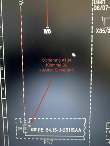

@Fitzcarraldo1 Nochmal vielen, vielen Dank fuer Deine Hilfe!
Ich werd' das am Wochenende angehen. Mein Plan ist, das Ganze im Sicherungskasten bei der Fahrertuere zu machen. Das Relais sollte leicht hinter den Sicherungskasten passen. Schaut' so aus als ob es dort keine geschaltete 12V gibt, daher ist mein Plan ein Kabel vom Zigerattenanzuender zu ziehen.

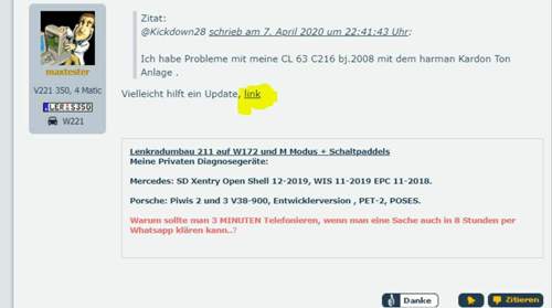

Vielleicht hilft ein Update, link
Danke für eure Antwort ,
Reset über die auswerftaste leider ohne Erfolg und ein Update habe ich nie durchgeführt. Kann ich es einfach Downloaden auf cd packen ? (Würde mich über ein link freuen ) oder muss ich es bei Daimler durchführen ?
Kann es auch einfach an einer Verkabelung zum Verstärker verursachen ? Wenn ja welches genau ?
@Kickdown28 schrieb am 8. April 2020 um 11:53:34 Uhr:
Einfach lesen, steht alles da.
