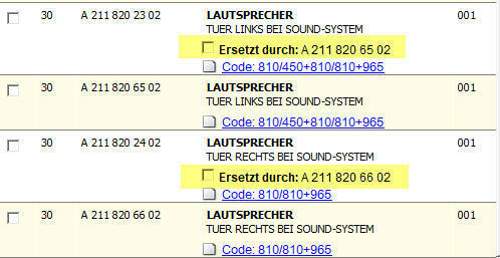

Die Lautsprecher in den Türen vom Mopf und vormopf haben auch unterschiedliche Ersatzteilnummern. Keine Ahnung ob die trotzdem gleich sind bzw. was da geändert wurde beim HK System.
@Rolandbau192 schrieb am 1. Februar 2019 um 10:27:20 Uhr:
Nein, haben sie nicht.
Tür rechts bei Soundsystem A211 820 66 02
Tür links bei Soundsystem A211 820 65 02
@MichaelV12 ,
diese sollen angeblich in einen Vormopf von 2004 drin gewesen sein. Schau dir mal bitte die Nummern an.
2118202602 Fond R
2118202502 Fond L
2118202402 Fahrertür R
2118202302 Fahrertür L
Die Nummern wurden ersetzt, sind also gleich
