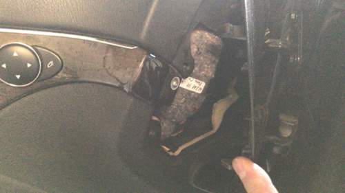

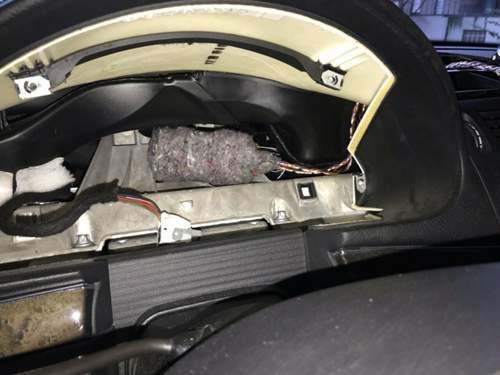

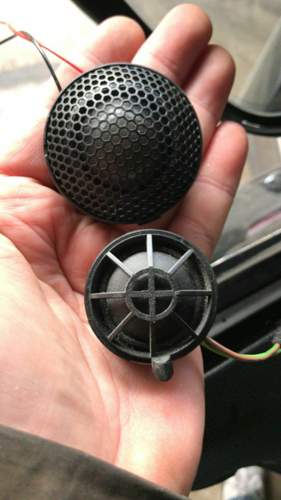

gutes neues Jahr!
Auch ich habe mir die Weichen und den Center Kir von Rüdiger gegönnt.
Was soll ich sagen, ich liebe es !!!!!
Einbau war sehr einfach, die Türen komplett unsichtbar.
Verbaut habe ich die Eton Hochtöner aus seiner Empfehlung.
Die Center Weiche hab ich hinterm KI verbaut.
Ist für mich einfach gewesen, als das halbe Armaturenbrett fürs Handschuhfach zu zerpflücken.
Klanglich ne ganz andere Welt. Saubere Höhen, klarer Klang und ich kann deutlich Lauter werden.
Absolut Happy 😎
Auch hier nochmal vielen Lieben Dank an Rüdiger.
Mach weiter so.
+2
